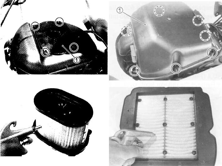

Ja uz sem si asi rikal ze su dement nebo co ale furt sem tam nevidel nic co by me pripominalo "snorchl" - mam old model
Tak sem nakoukl do vaseho manualu a porovnal airboxy a zrejme my co mame babky tam zadnej snorchl,ani ploutve nemame...

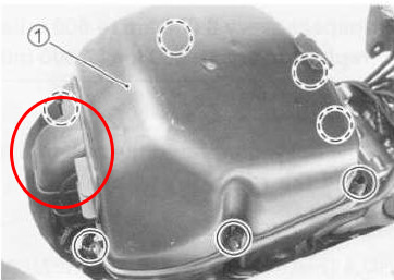

Tohle je ten tajemnej šnorchl ne?
snorchl.jpg [ 26.15 KiB | Zobrazeno 11157 krát ]
velká liška: Suzuki SV 650S ´99 -> Suzuki SV 1000S K3
malá liška: Piaggio NRG MC3 -> Aprilia SR 50
Nový příspěvekNapsal: úte 30. zář 2008 8:19:28
ryan69 píše:
:good: to je on.. :good:
