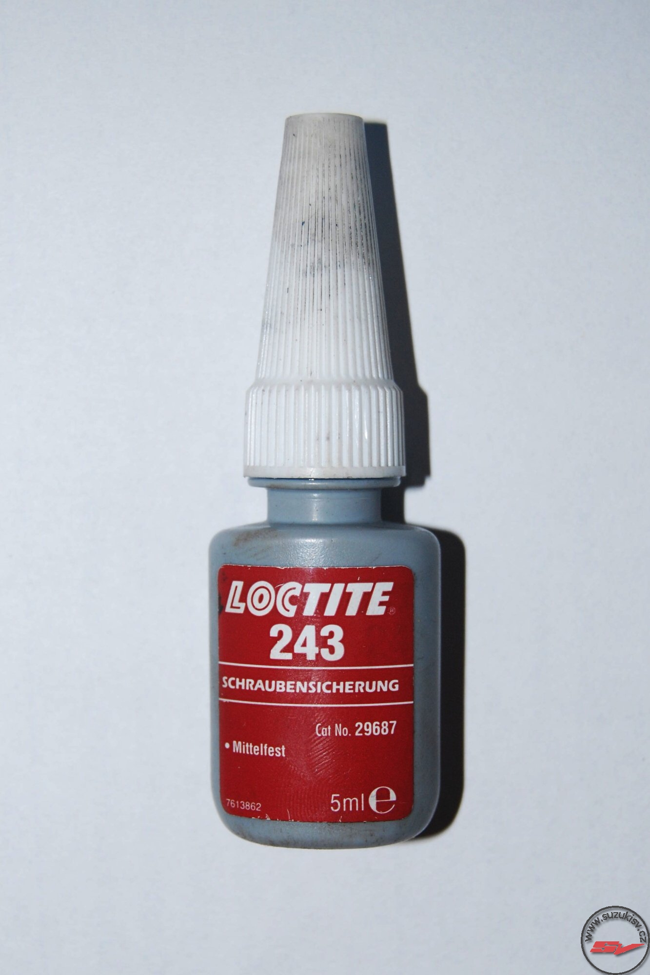

Určitě lepit, je na to určený Loctite na rozebíratelné spoje (243).
5 ml stojí sice přes 200 Kč, ale určitě se to vyplatí :wave:

kápneš na závit...
Já to nikdy nedělal a sundávla jsem desky každých 2000km... nikdy se mi ten šroub nepovolil...
Ale jak už tu bylo psáno... sichr je sichr...
 Předmět příspěvku: Re: Výměna brzdových destiček
Nový příspěvekNapsal: pon 11. kvě 2009 22:22:54
Taky lepím, tím Loctitem co ukazoval Jiřin...
kapneš na závit, zašroubuješ, zaschne to a udělá to takovou sklovitou glazuru, tudíž se to nemá šanci povolit, kdežto když to chceš povolit ty tak to jde celkem normálně, trochu větší odpor to ale klade. Glazura popraska na prášek a šroub vytočíš :wave:
