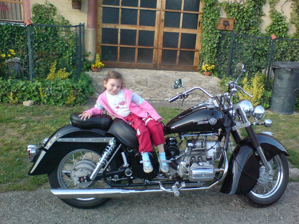

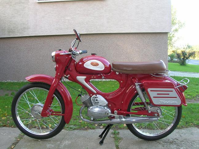

Hmm. Jak myslite. Kamos tam dal S23 (stadion) a motor ho vysel velice slusne a myslim, ze vypada pekne a jirine nepresnosti odlitku z vyroby je prave to krasne na veteranovi. Zase druhy kamos prekopal dnepra (svagr) a tam bousil, srovnaval, lestil motor a mel problem jako prase s tim, ze se mu zacaly objevovat pory a diry. Foto v priloze.

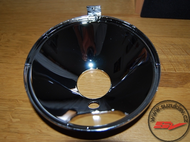

Dorazila mi nově napařená parabola:

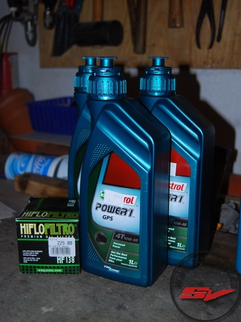

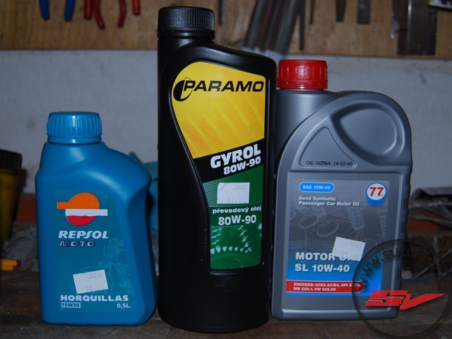

Mám nakoupené díly na renovaci předních šavlí a zadních tlumičů, přes Vánoce na tom snad trochu pokročím. Nakoupil už jsem si i nové provozní náplně. Do zadních tlumičů půjde Repsol 15W30, do předních půjde nakonec motorák 10W40. Přední šavle byly za doby komančů bohužel konstruovány na motorový olej, tak je údajně i Motul 20W málo hustý, tak jsem pořídil polosyntetiku 10W40. Uvidím jestli mi to bude vyhovovat, případně můžu až to bude složené s oleji experimentovat :-)

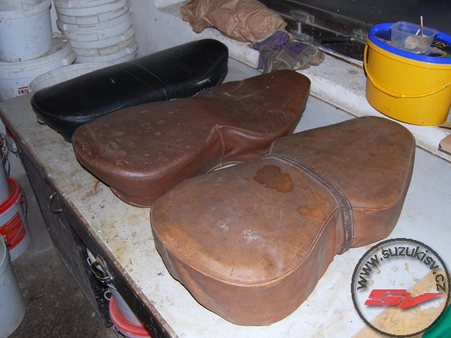

Dorazilo mi taky nové sedlo. Místo lavice dostane ČZ pohodlnější kytaru. Po Vánocích jdou obě sedadla k čalouníkovi. Podle originálního vzoru budou dvoubarevná – boky bílé a vršek černý :thumbsup:.
Jo a abyste neřekli, že zanedbávám SV, tak taky dostane pod stromeček malý dárek :wave:
