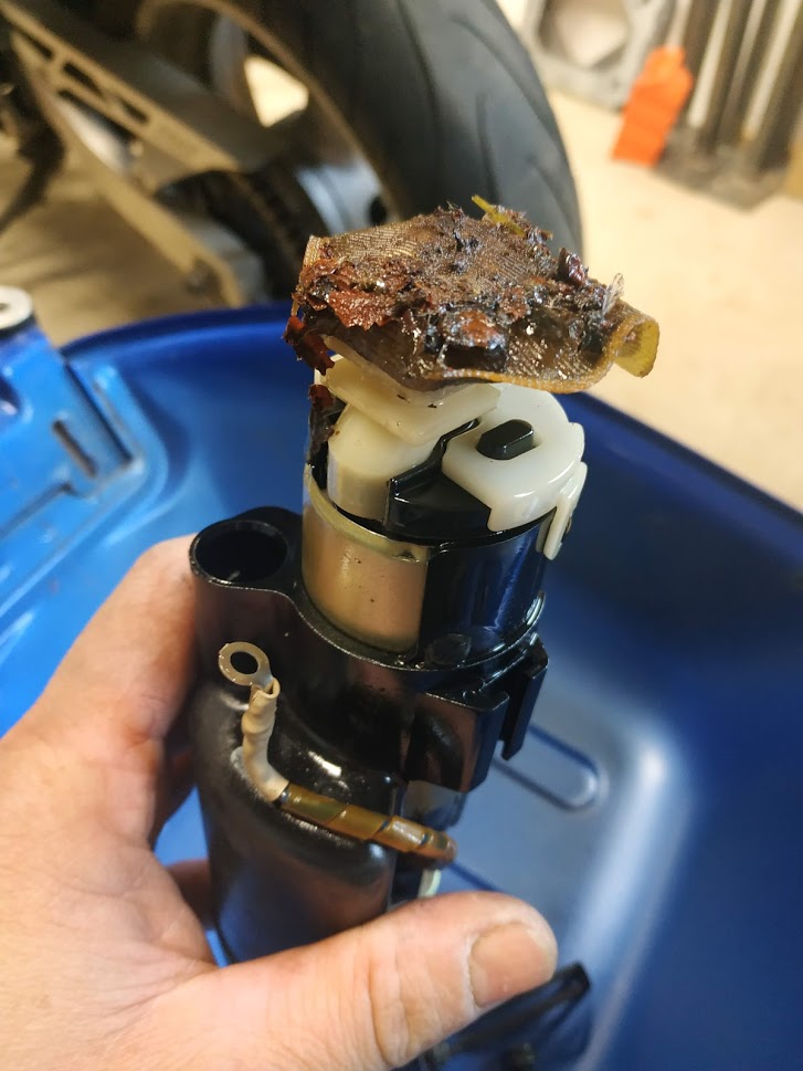

Přidám svůj postřeh, měl jsem podobné příznaky, jako občasné škubání, a zdálo se mi, že už to tak netáhne. Pátral jsem a chyba byla ve palivovém čerpadle, respektive ve filtru palivového čerpadla, brutální humus. Asi za ty roky se to prostě nastřádalo. Po vyčištění nádrže a samotného čerpadla bylo po problému.

No to není snad ani možný!!! Já mám K7 a loni jsem čistil, ale tohle tam určitě nebylo. Pár nečistot toť vše.
Jaký máš rok? Zkontroluj si pro jistotu nádrž, jestli ji nemáš zrezlou. Hlavně si neber sirky na posvícení :-D :-D.

Nooo je to pěkný hnus co jsi z toho vytáhl taky bych zkontroloval nádrž jak píše kolega. Ale taky bych se podíval na vstřikovače nejlépe hodit do ultrazvuku a vyvařit. Jinak ten problém co jsem tady tenkrát řešil s tím škubáním byl pravě těmi vstřiky oba byli úplně zacpané sajrajtem po uvaření už jela jak pila :grin:

Už mám vše cajk. Nádrž jsem vyčistil a střiky taky. Je to asi způsobeno lokací kde hlavně jezdím, Rumunsko, Bosna, Černá Hora a Albánie. Nádrž uvnitř vypadá v pohodě, tak soudím, že to bylo natankováno s benzínem. Jinak mám 2005.
