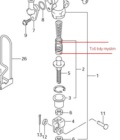

Rozebrat ten válec de uplně v pohodě. A potřebuju jenom ty gumičky co só pod pružinkó na pozici č.2. Só tam dvě gumičky, jakoby takové taliřek. Ty potřebuju zehnať. Nedám za takovó ptákovinu 940 kaček... Právě že válec se mě vevnitřku zdá byť dobré, tak bych to aji nechal.Dyby nekdo narazil kde se ty gumy dajó zehnať byl bych vděčné.
Poznámka: Toťty gumičky zhánim

Myslíš dobře,ale samostatně to nelze na žádnou motku.Pouze celý díl pozice 2.Je to prý z bezpečnostních důvodů.

Jednou jsem potřeboval manžetku do brzdy na kolo a zašel jsem do firmy co dělá průmyslovou gumu. Za asi 25Kč udělali přesně to stejné.
Moje rada vem vzorek a zajdi po nějaké takové firmy.
