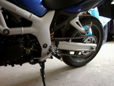

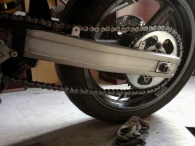

Ked som naposledy pred 3 mesiacmi kompletne cistil retaz, bolo to vsetko relativne v pohode, no ked som sa k tomu dostal dnes neveril som... retaz je previsnuta tak, ze keby som sa trocha viac zaprel, mozno by som ju aj zhodil zo zadnej rozety. Na našpanovanie ostalo este 5 dielikov stupnice, na dojazd tejto sezony to snad bude stacit. Btw. Retaz, rozeta a kolecko - DID 525 V8, bez spojky (este original?)
Poznámka: Retaz teraz
2.jpg [ 230.57 KiB | Zobrazeno 8303 krát ]
Poznámka: Retaz pred 3 mesiacmi
1.jpg [ 246.75 KiB | Zobrazeno 8319 krát ]

no, tak to hlavně dopni. pak to jdi projet a dej vědět, zda se zvuk stále ozývá.

Dnes konečne vyšlo počo na motorku. Po dopnutí je zvuk preč, taže to bola reťaz, no tá teraz začala rytmicky čerkať (chrastit), pripisujem to jej nerovnomernému vyťahaniu, nakoľko ma čaká výmena, už to riešiť nebudem. Takže vdaka za pomoc :thumbsup:
