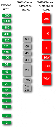

To si snad děláš prdel?Místo oleje nějakých 15-20w si tam lil 80-90W?Tě bůh :beg:
Bacha jsou to 2 různé „stupnice“ viskozit.
Je to slušně popsané tady: http://jenikovo.misto.cz/_MAIL_/zajimavosti/zajimavosti_04.htm
Jednoduchý převodník:
srovnani_viskozit.gif [ 7.7 KiB | Zobrazeno 5163 krát ]
Takže třeba taková PP80 odpovídá 25W, což už není tak hrozný.
Jinak já budu měnit olej ve vidlicích asi až příští zimu – ještě zvážím jestli dát 10W nebo 15W, ale asi sáhnu po Motulu (Motul 20W Fork Oil Heavy jezdím v ČZ a jsem s ním spokojený :-))
