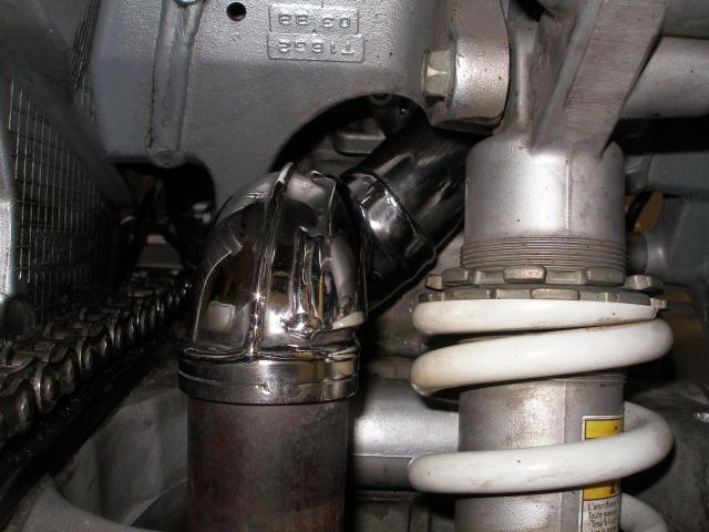

Zdarec, tak se chci zeptat zda to už někdo samodomo dělal? přední koleno a svody normálka sundám, ale ten kousek svodu ze zadního válce, tam se nejde pořádně dostat. napadlo mě povolit kosti zadního tlumiče a zvednout podsedlovku do luftu, ale nemam ji jak zvednout...má někdo zkusenost nebo napad jak to udelat? chte jsem ten svod vylestit :)) dík

Jednoduše, sundej koncovky, potom povol příruby u kolen (co ti přitahuje svod ke kolenům), povol 2 šrouby který drží svody pod stupačkama, přírubu na předním koleni a svody ti spadnou dolů. Pak povol přírubu na zadním válci (upozorňuju že na piču přístup) a koleno je venku...

To sem ti moc nepomoch, nějak špatně sem si přečet otázku :shock: . Dostaneš se tam, povoloval sem to klasickým imbusem s kuličkou na konci a na druhý straně nastaveným (ať je nějaká páka) nástavcem z malý goly+oříšek kterej ti sedne na ten imbus (myslím že je to 6tka), je to hrozně přendavání, ale jde to, dej bacha abys ho tam měl pořádně nasaznej, ať to nestrhneš v hlavě šroubu a podívej se v jakým stavu máš těsnění od svodů až ke koncovkám, to může taky dělat bordel....

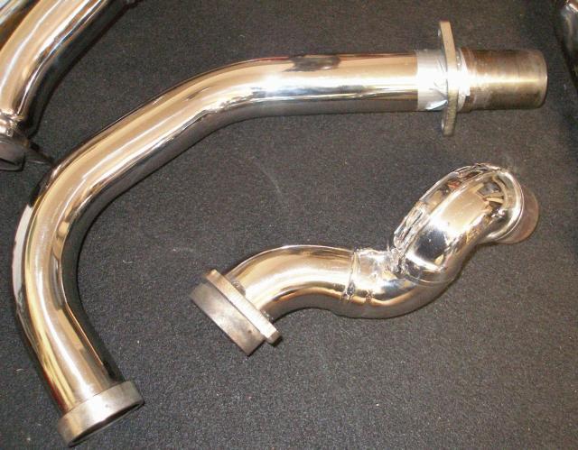

A eště do třetice, leštit to jde taky na kokot, samej záhyb, ale vyhrál sem si s tím, přiložím foto...

Foto...
fotka_polovina svod.jpg [ 44.19 KiB | Zobrazeno 18143 krát ]
fotka_polovina.jpg [ 58.71 KiB | Zobrazeno 18133 krát ]

toš o leštění nic nepíšu, s tím si vyhraju ;), ale mluvil jsem právě o tom (na píču) přístupu k tomu zadnímu kousku svodu. a co jsem tak koukal a zkoušel, tak já tam ani pořádně nědám ruku...mám je asi velký...uvidim ještě no a zkusim se s tim poprat.

Je to boj se vyhejbat tlumiči i nádržce na kapalinu zadní brzdy + tam eště zakomponovat ruku :-D , ale i s obyč nářadím se to dá, takže hodně šígra a pevný nervy :cool:

Když si motorku vyvěsíš, vyhodíš jeden šroub, co drží kosti a vyhodíš centrál, tak si tam raz dva a máš tam k tomu královský přístup. Místo věšení jde třeba hodit nějaká tyčka / drubka hozená skrz úchyty zadních stupaček :wave:

Stačí 3 lidi, trubka skrz ty stupačky a nějaké stoličky. Dva za pomocí té trubky motorku zvednou a třetí jim tam strčí ty stoličky či nějaké jiné podložky a je vyvěšeno bez lana atd.

Já to dělal malou golou s kloubem a dlouhým nástavcem. Přístup hrozný, ale jsem letecký mechanik a tam je to takhle normální :-)
Ještě horší je pak montáž, musíš držet koleno a trefovat dírku.

jouza : nechápu jak to můžeš mít vyleštěný komplet ten mezikus ze zadního válce...je to samej záhyb a jde to fakt nahovno :(((
tomast33: už jsem to sundal, trvalo to, ale slo to...pouzil jsem jen "L" imbus, nastavec, abych mel paku a uz jsem to srouboval :))
