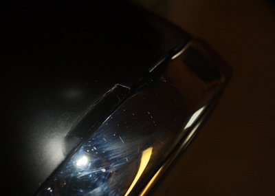

Potřebuju radu:
koupil jsem ji už s naprasklým háčkem který je uvnitř plastové misky předního světlometu. Časem praskal víc a víc, až to vypadá že se urve úplně. Problém je v tom, že samotné světlo se do misky vkládá tak, že se zasune za tento háček a pak se dole přitáhnou 2 šrouby. Když se háček urve uplně, nebude tam na hoře držet, bude vypadávat ven a tak.
Spravení: když se to nějak zalepí, nebude to vypadat dobře a stejně si myslím, že to časem praskne (rozdíl teplot, namáhání). Nebo přišrubovat plechovou zarážku? To taky není uplně dobré řešení.
Výměna: nutné vyměnit celou misku. Ta na partsdepot.cz stojí i s těma dalšíma kokotinama, co drží misku na vlastních bočních držácích, 2800 Kč!!! Věřili byste tomu? To si snad už dělají prdel ne? Celé světlo, které by vypadalo přesně jak u SV, jsem na netu nenašel. Ani motovrakoviště to nemají.
Co s tím?

je to plast, nech to svarit tam kde varej plasty, zabrus to, necim nastrikej, jako novy to nebude ale ucel to splni

Zkus třeba i toto
http://www.bucan.cz/zbozi/lepeni/lepidl ... x25ml.html
K tomu potřebuješ i toto
http://www.bucan.cz/zbozi/lepeni/lepidl ... ovaci.html
Jinak perfektně funguje toto
http://www.normfest.cz/repos-normal.html
Ale nemají maloobchod,dodávají jen do servisů.

Díky za rady. A myslíte, že svaření či zalepení teda vydrží? Za zkoušku to asi stojí,co?

Zjisti co je to za plast, aby to šlo dobře svářet. Pokud ano, nechal bych to svařit, pak opracoval, připravil na lak a šup s tím do laku

Tak já bych na to šel přesně naopak. Zjisti co je to za plast a pokud pude lepit tak zalepit. Pokud ne pokusit se to svařit. Ovšem podle mě to svařit nepude. Po nahřáti se ti to celi zborti. Ten plast je celkem slabé...

Díky. A jak zjistím, co je to za plast? Všechno to vypadá stejně.

Mrkni eši tam neni značka. Pokud je to Polypropylen (PP) tak to se blbě lepi jak sfiň...

tušim, že hodně plastů je na machně z ABSka, ale mrkni, jestli tam nenajdeš ten kód ;) Ne všude je jeden plast
