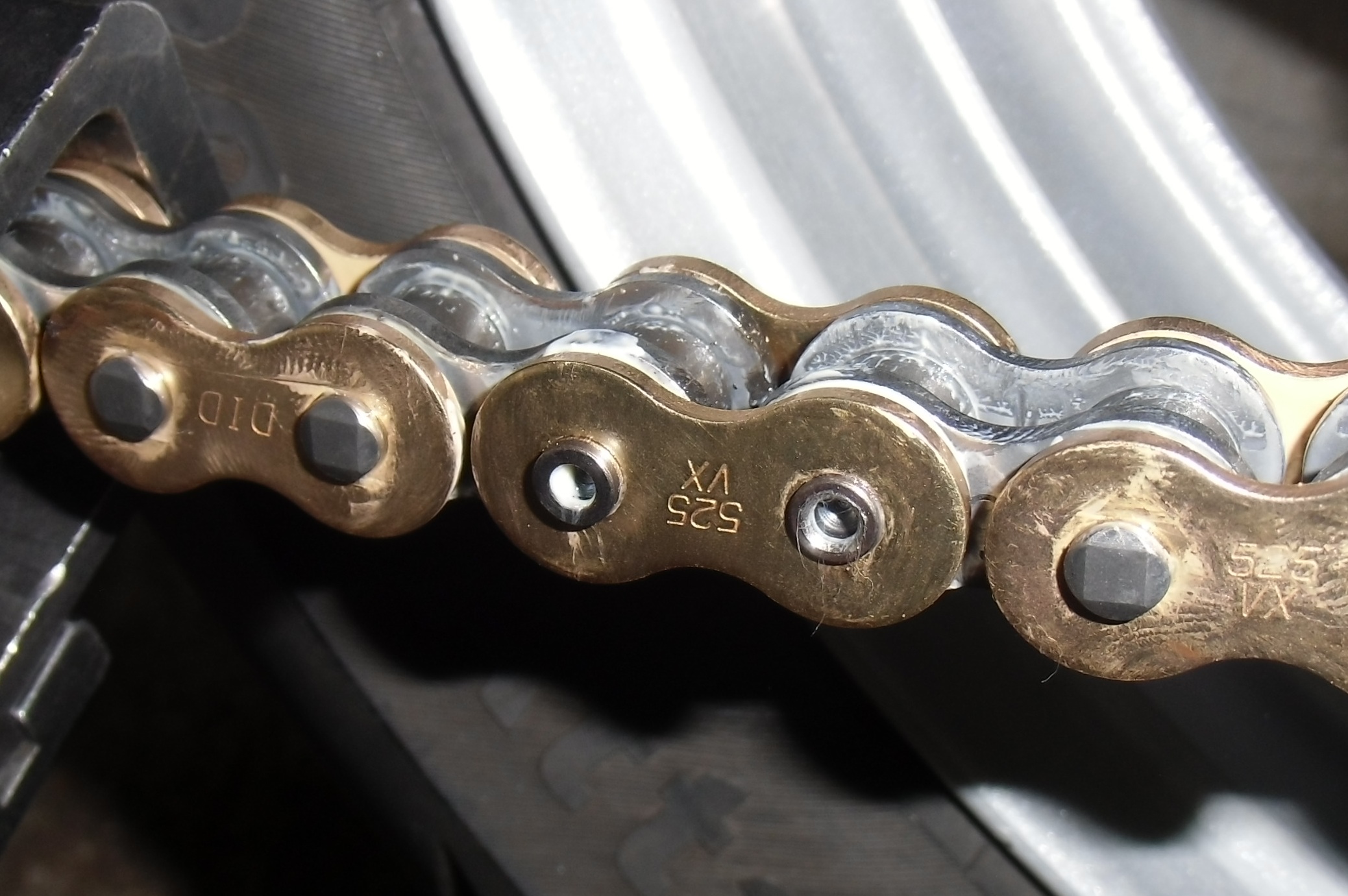

Zdravim, potřeboval bych poradit, roznýtoval jsem řetězovou spojku na průměru o 0.15mm, ale jakoby neni to roznýtovaný až k destičce řetězu. Víc nýtovat se mi to už nechce, je to druhá spojka, u první mi napraskla hrana, kvůli velkému roztažení. Jde mi hlavně o to jestli neni možné, aby se spojka roztáhla a tím nepřestala těsnit. Tomáš

Já to udělal asi tak. Vlevo je ještě neroznýtované a pravé už ano.

Mám řetěz ČZ, omlouvám se za kvalitu, fotil jsem to teď, v garáži mám prd světlo a na makro s bleskem to je porod.. donýtoval jsem k destičkám a v pohodě, nová spojka je jiná, než ta která mi praskla. Mohl by jsi mi ještě změřit průměr na tom roznýtovanym? Děkuju Tomáš

Pokusím se to zjistit. Zkusím ještě vyštrachat pár fotek, aby jsi měl lepší představu.
Spojka vypadá jako z D.I.D sady.

Stačí to o 0,1mm roztahnout a nikdy to nepovolí.

Děkuji, vím že to stačí o malinko, ale šlo mi o to, že to roznýtování nebylo úplně k destičce řetězu, vše je už v pořádku :)

Ahoj, toho, že to povolí bych se určitě nebál - když je řetěz rovně, nevznikají tam moc velké síly, které by se snažily ty destičky od sebe oddálit. Daleko důležitější je si změřit posuvkou jinej článek a porovnat to s tím co spojuješ, aby jsi to neměl zalisovaný moc, nebo málo. Moc = o-kroužek rozplácneš a za chvilku to zabalí, dostane se tam bordel a dřív ten článek umře, když málo, tak se ti tam bude dostávat bordel a opět ten doma nýtovaný článek brzo umře...
