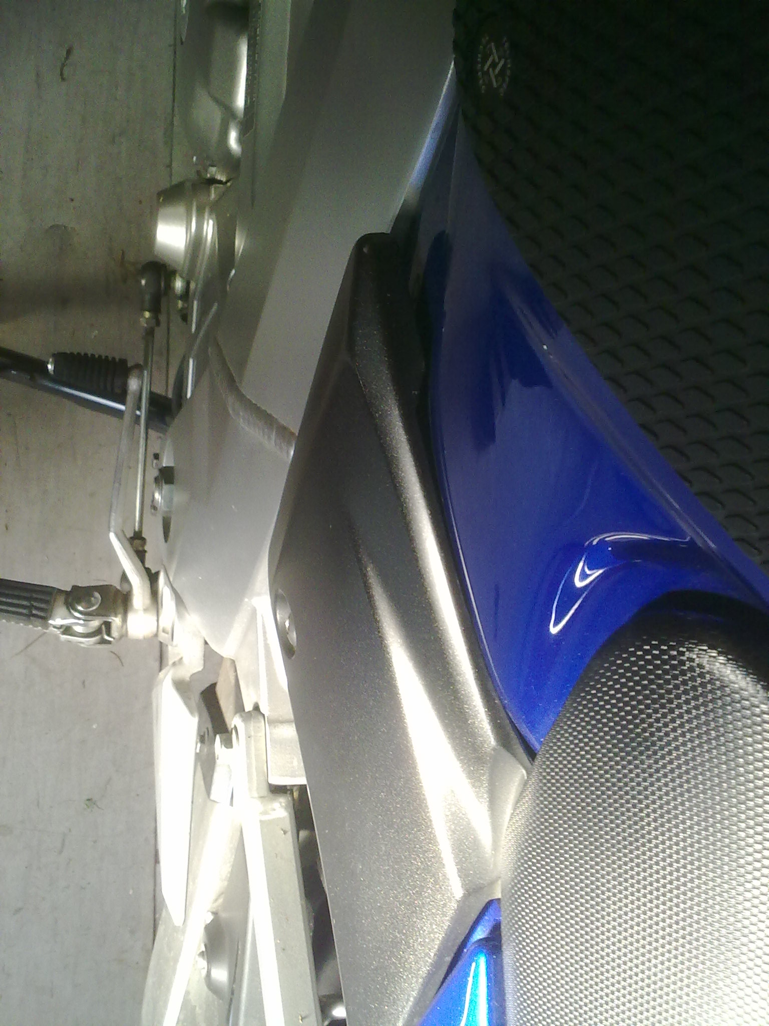

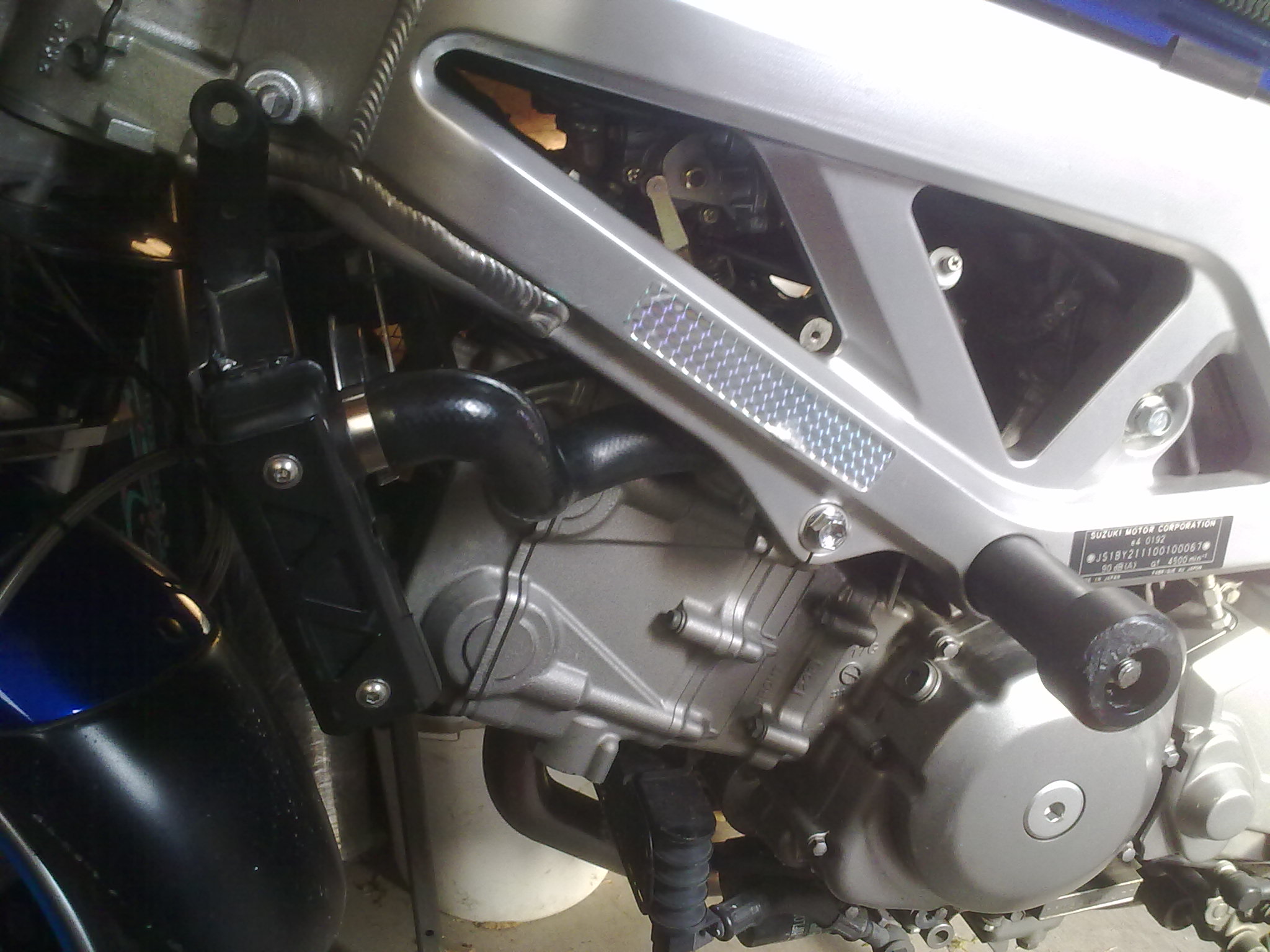

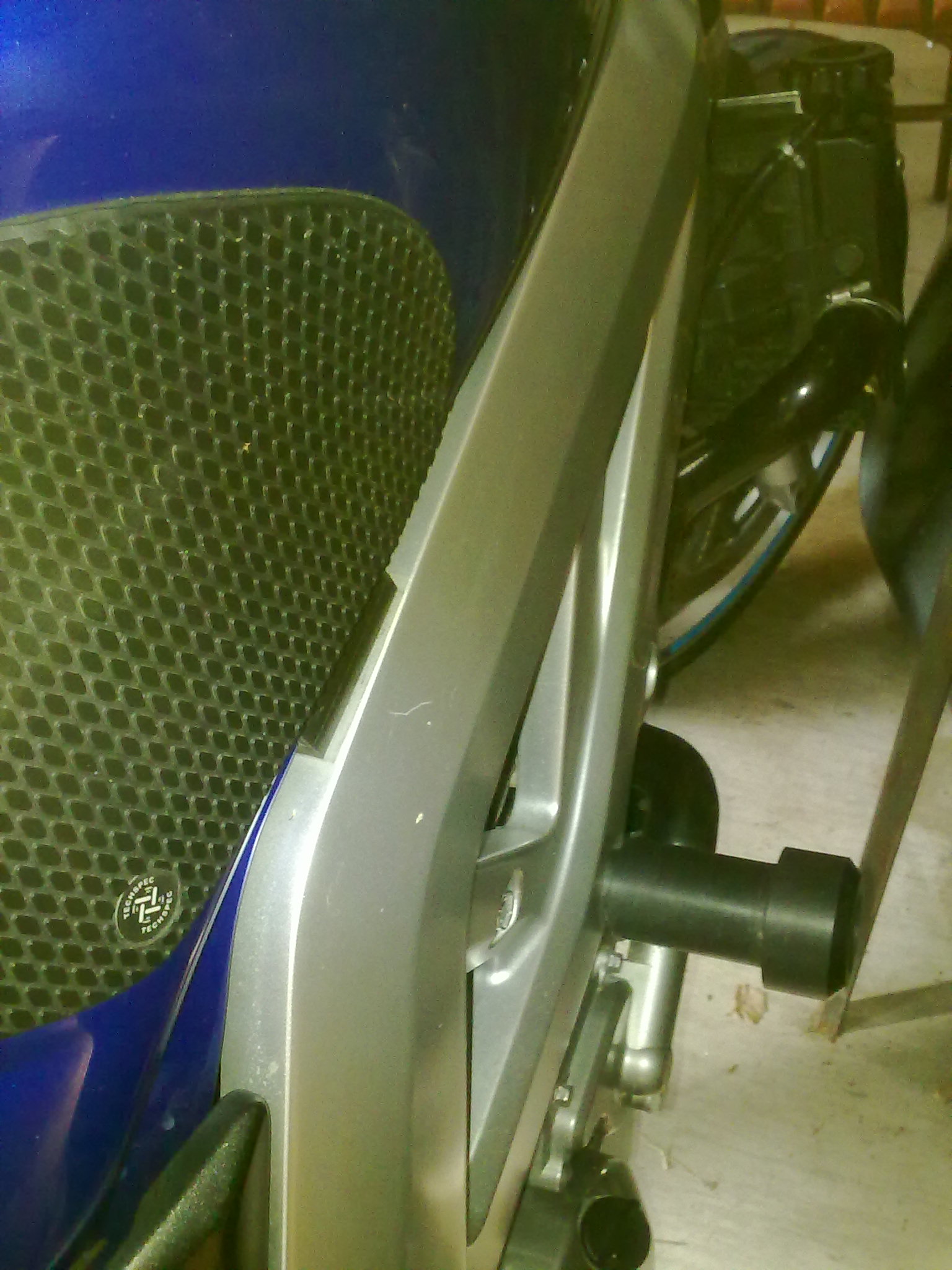

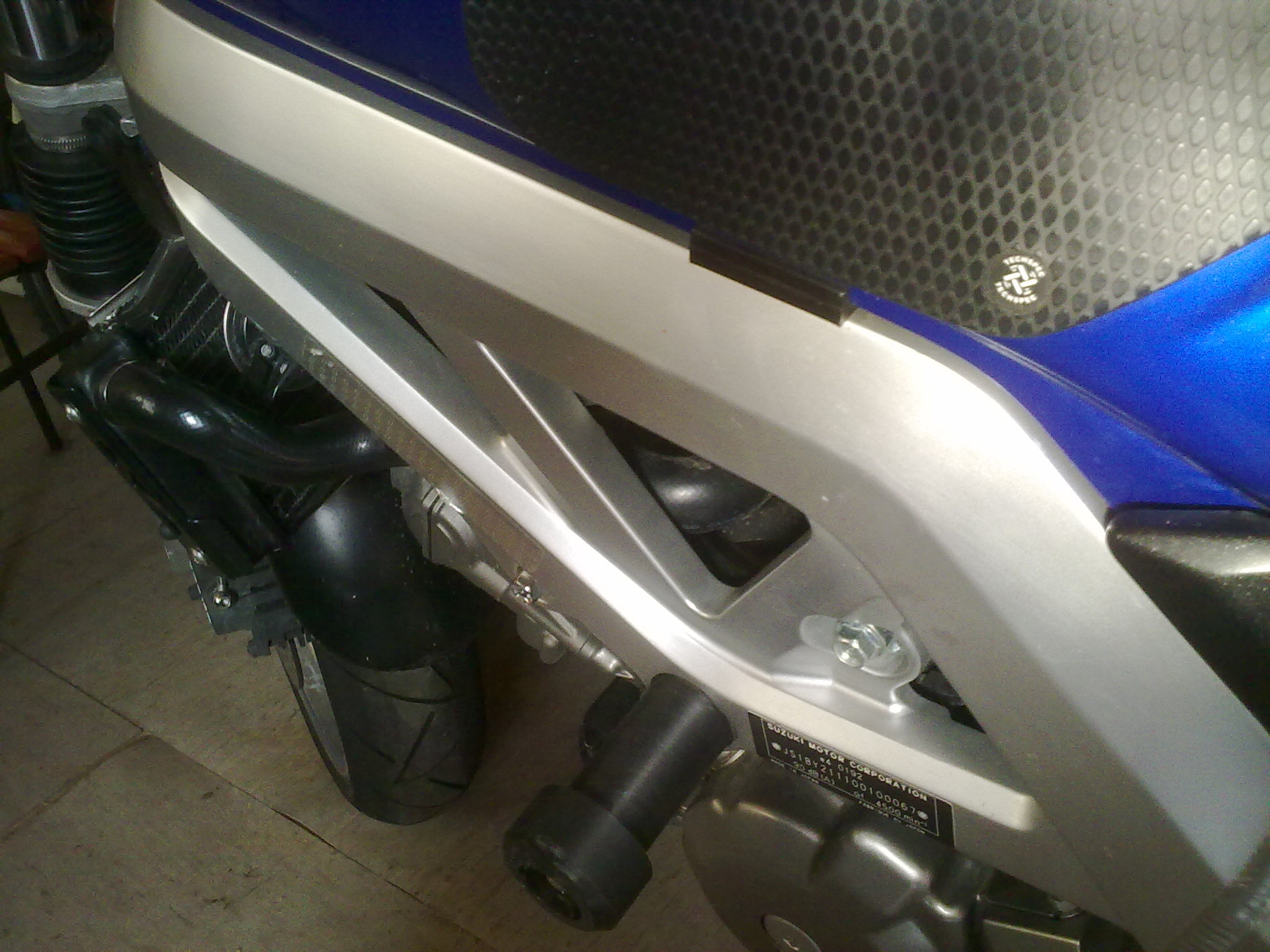

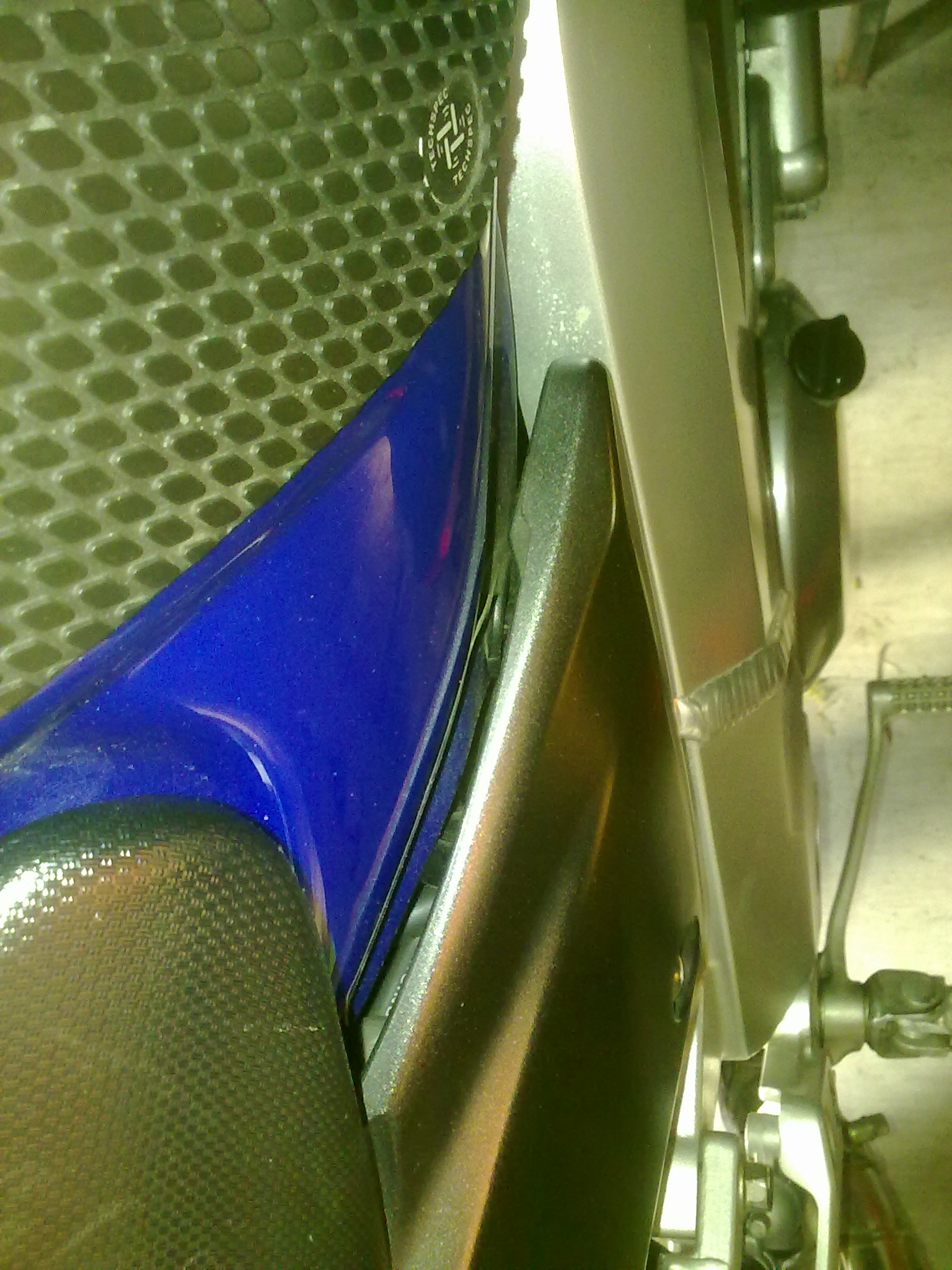

Čaute, mám 03 naháče a ve městě mě z boku srazila ženská Fordem Cordobou. Jenom jsem stačil zvednout nohu, ať mi ji nerozesračkuje a bác. Když jsem se zvedal ze země o pár metrů dál, říkal jsem si, že to bude totálka. Přijdu k tomu a na první pohled jenom chladič zdeformovaný. Ani netekl. Ona světlo v řiti, plastový nárazník na půlky, skrčená kapota (možná i ode mě, to si nepamatuju) a boční blatník. Nevěřícně na to hledím celý šťastný, že si v pohodě odjedu.
Jenomže přijedu domů a zjišťuju, že rám je na jednu stranu trochu hnutý (asi o 3 mm). Jde to vidět na horních částech rámu pod nádrží, kde na jedné straně lícuje s plechem nádrže a na druhé vylézá o ty 3 mm víc než normálně. Vypadá to, že mě trefila tak "dobře", že štupl od padáku prošel skrz plasty a narazil na kostru auta a to mě zachránilo. Kromě toho chladiče skoro ani škrábanec. Nenašel jsem nikde na rámu praskliny a všechno funguje. Dneska jsem to projel a motka netáhne na žádnou stranu, všechno v pohodě.
Můj dotaz: Ještě jsem se s tím nesetkal, tak nevím...mám to nějak řešit? Myslím nějakou větší kontrolu v servise nebo kompletní výměnu rámu? Nebo se toho nemám bát a prostě to nechat tak a jezdit dál?... Díky za názory

asi úplně nechápu popis, dej sem fotky.
pokud máš sepsané lejstro, že ona je viník - co řešíš?

Není to vidět nejlíp,ale to budou víc jak 3mm.Nech někoho se na tebe podívat zezadu až pojedeš,abys věděl jestli to aspoň jede ve stopě.
Dostal si ránu na padák a ten ti prohnul rám,radši bych s tím zajel do servisu na změření.
Navíc to,že tam nevidíš praskliny není jistota toho,že tam nejsou.

jaké měření máte všichni na mysli? Měření čeho konkrétně? Je možné na základě toho měření říct, jestli je bezpečné na té motce jezdit nebo ne? I když tomu sám nevěřím, jenom chci potvrdit, jestli ježděním na takto bouchlém rámu riskuju nebo ne.

kompletní měření geometrie rámu, jestli hodnoty souhlasí s údaji od výrobce.
asi tak:
http://www.skzmoto.cz/3-rovnani_ramu.html
- netuším co je to za firmu, je to namádkově vybraný první odkaz co mi přišel pod ruku ;)

Ještě bych se koukl na uchycení nádrže pod sedlem... to toho moc nevydrží je to plíšek jako hovno,me se stalo něco podobnýho a byl ohlej ten plech....

Konečně jsem měl trochu času, tak jsem se na to mrknul trochu víc a:
hroch píše:
hrochu, máš pravdu. S rámem nic není. Jenom nádrž je hnutá.
Věřili byste tomu? Já jsem asi dítě štěstěny nebo co. Matko pocem.... :D

no vidíš,ten plech je opravdu sračka :good:
