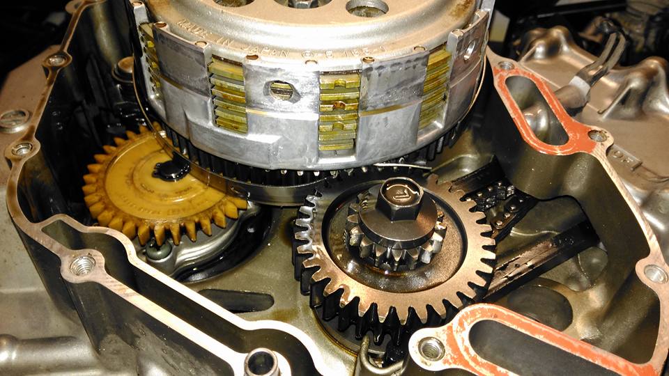

NEbudu se dlouho rozepisovat, nastartoval jsem motorku před garáží aby se ohřála a asi po dvou minutách kovová rana.... olej byl na minimu ale byl.... motorem nešlo pohnout ani o milimetr nijak.... logicky mě z toho vyšel vršek nebo něco fatálního.... a bylo to toto.... viděli jste to někdy? proč?

Takhle rozebraný to vidím poprvý, ale řekl bych, že ten kovovej pásek mezi soukolím nemá být, že ne? Co do něj bylo zabalený? Něco k Vánocům? :-)

Proboha,kolik to má najeto?To odlítla stahovací páska koše.Je to na nový koš a možná i na daleko víc součástek.

najeto má přes 50tis... dík za link na spojku :-)

Mám 03 koš jsem taky kontroloval asi před dvěma roky a nic mu nebylo.... vlastně vůbec nechápu proč se to stalo.... :roll: trochu záhada
