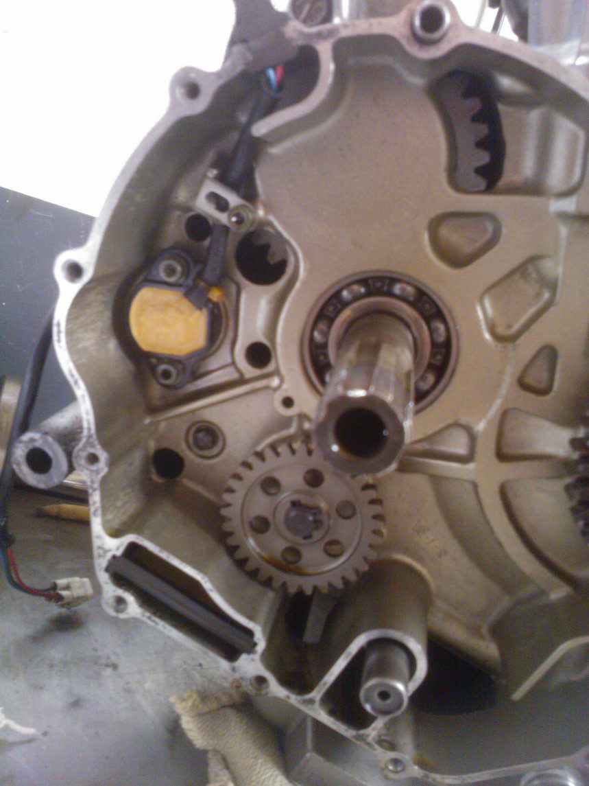

Čidlo snímání zařazené rychlosti máš tady
P__1820.jpg [ 162.9 KiB | Zobrazeno 10203 krát ]

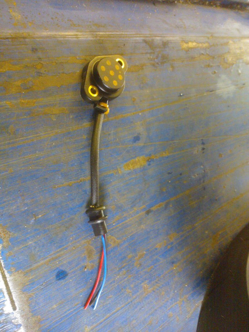

Nový příspěvekNapsal: čtv 04. kvě 2017 9:57:05
Takto vypadá,je to sprostá propojka.Nejspíš ti zlobí ty kontaktní kolíčky ,pod nima jsou pružinky.Jsou nasazené v předloze řazení.

Toto všechno ale už vím. Na sv-portal jsem se dočetl, že někdy stačí ty kontakty očistit a přebrousit, anebo jindy zase může být závada přímo v sensoru (je to přepínač s rezistorama - tedy ty se můžou vyklepat a uvolnit).
Zatím spíš jen koukám kolem. Až seženu ještě nějaké díly pro spojku, tak pak motor otevřu z prava a kouknu na čidlo...anebo ho rovnou vyměním.

To,co je na fotce je to ono.Pokud ho chceš ,je za krabičku Spart u mě.
