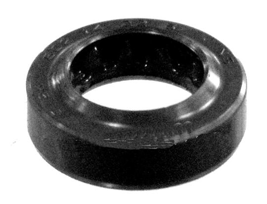

Ahoj chlapi neměnil jste někdo gufero řadící páky? Dneska mi začal téct olej a nevím jaké gufero tam patří. jak se dá vyndat? Diky
 Předmět příspěvku: Re: Gufero řadící páky
Nový příspěvekNapsal: ned 25. čer 2017 21:53:37
simering origo číslo 09283-14006.
rozměr 14x22x6
