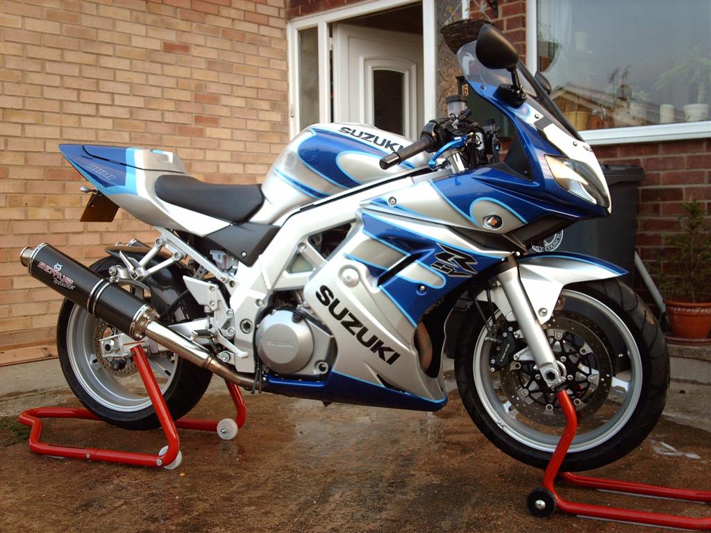

tak sem nedávno zhazoval zadni kolo pomoci nějakeho pofiderniho hydra. zvedaku a pomoci špalku,ale bylo to hodně nestabilni,přičemž předni kolo se mi ani zvednout nepovedlo. Potřeboval bych něco čím zvednu předni i zadni kolo (nemusi to byt naraz) ale zas nechci vyhodit nehorazne prachy za stojan.
Dělali jste si něco sami? uvítal bych jakékoliv návrhy a plány :)
Potom mě taky zaujalo tohle http://www.yacomi.cz/stojan-p-199.html
ale zase se bojim že ta motorka nebude stabilni a jestli to pod ten motor dostanu

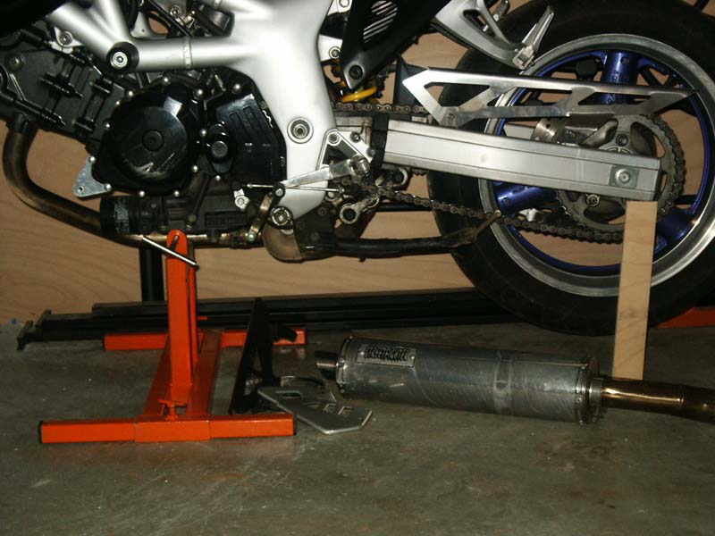

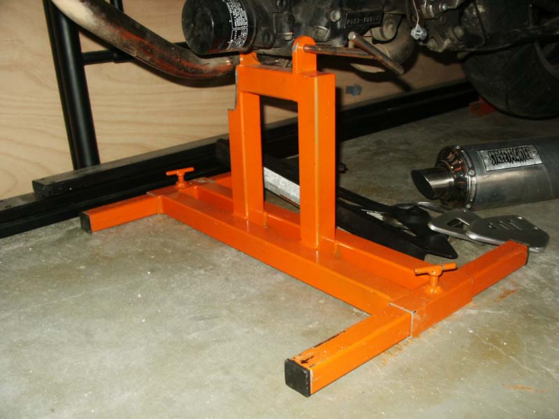

Já mám něco takového. Nemám v garáži moc místa, ale snad ty fotky pomůžou. Stojan by šel udělat možná o 20mm nižší. Suza je teď celkem vysoko a je nutný větší výřez pro výfuk.
Mám Spodní klín, ale nechtělo se mě do něho vrtat otvory tak jsem ho shodil.
Normálně se mašina postaví co nejkolměji (dobrý kámoš po ruce není k zahození, ale dal jsem to tam sám v poho) stojan se pročepuje s dírou v bloku motoru (asi na centrál) a mašina už stojí sama. Pak nasunu ty 30 jekle a šlápnu na to jakobych to zvedal na hlavní stojan. Je to bytelné a dle mě jednoduché. Ten výřez na výfuk na tom papíře není, protože jsem to neměl naměřené, když jsem to dělal a teď se k tomu nedostanu to nějak změřit. Ale jestli má někdo zájem tak bych to načmáral znovu.

další foto

foto stojan.
