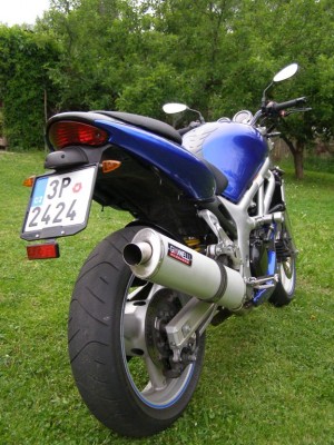

Mam padáky od Rutana a jsou uchycené na ten šroub co jde skrz . Rutan na svých stránkách píše že tento ůchyt je zrovna u SV hodně pevný a že to má odzkoušeno na mnoha crashtestech.
zezadu.JPG [ 112.62 KiB | Zobrazeno 4514 krát ]

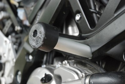

Následující fotka je starý provedení, kde se to bohužel ještě ohlo hned u úchytu v rámu. Nyní už to mám jinak a ohýbá se to až v místě, kde
to rámu nemůže ublížit. Jinak tohle bylo v cca. 40 km/h na štěrku zablokovaný přední kolo před autem co si spletlo hlavní silnici. Jak je vidět, tak to celkem
zafungovalo, i když tohle starý provedení ještě mělo mouchy. Teď už je to lepší. Možná to stojí celý úplně zahovno, ale myslím, že kdybych to tam neměl
tak by byla škoda rozhodně větší. Takhle šlo v podstatě jen o vytržený blikač, který ale šel jednoduše opravit, protože nepraskla objímka a ubroušený roh vejfuku,
kterej ale už byl stejně z předchozích pádu trošku jetej...
Jinak sorry za to, zda jsem se někoho dotknul. To jsem v umyslu neměl, ale byla to jen reakce na výše uvedené reakce...
web_pad_04.jpg [ 67.22 KiB | Zobrazeno 4465 krát ]
