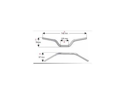

Zdravím. Mám v plánu kupovat širší řidítka. Chci stejně vysoký jako originál ale širší a aby byly víc do předu. Výška origo je cca 40-45. Šířku budu brát max 75 cm. Ale jde o to jaký zvolit uhel nebo jak je mám mít nakoplý dopředu. Neboli zahnutý dopředu. Origo jsou v rozměru D viz foto asi 130 mm a našel jsem řidítka na monstera a ty mají ten rozměr 110mm. Čli budou řidítka o 2 cm dopředu. A pak přemýšlím nad řidítkama Fehling 7090 LN2 který mají tento rozměr 85 mm. Takže jsou o 4,5 cm dopředu. Nevím jak moc do předu aby to už nebylo moc. Poradíte? DÍky
1965(1).jpg [ 18.6 KiB | Zobrazeno 9427 krát ]

já si právě ty Fehling 7090 LN2 dnes objednal, tak sem zvědavej :)
 Předmět příspěvku: Re: Širší řidítka
Nový příspěvekNapsal: čtv 23. úno 2012 14:23:07
Registrován: úte 17. led 2012 21:02:42
Příspěvky: 49
Bydliště: Prostějov
DÍky, Pak kdyžtak napiš jaký jso ty fehlingy.
Nový příspěvekNapsal: pát 24. úno 2012 10:33:57
Příspěvky: 77
včera jsem si je vyzvedl a vypadaj že jsou přesně tak jak jsem chtěl... O víkundu je tam šoupnu :yahoo:
Nový příspěvekNapsal: pát 24. úno 2012 19:47:54
Příspěvky: 49
Bydliště: Prostějov
Sláva píše:
Díky moc pane. :cool: Až ty fehlingy namontuješ a posadíš se za řidítka, tak mě dej vědět, jaký máš z toho pocit a kdyžtak pak pošli fotku na mail. Pak ti sem napíšu mail. Díky moc.
