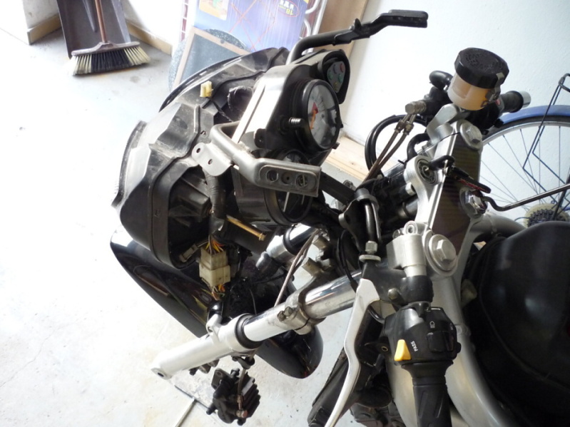

Predpokladam, ze mas zborene S a proto ji prekopavas. Jestli ne tak to nechapu. Jak vidis tak je to trosku jinak poskladane, ale N jde udelat celkem v poho. Budes potrebovat zrejme riditka dlouha tak, aby Ti k nim stacily draty, nove horni bryle nebo stavajici upravit kostkama (uchyty riditek), novy drzak na budiky nebo druhe N budiky a drzaky svetla na vidle + svetlo. Blinkry, zrcatka a podobne blbosti jsou samozrejmosti. Dily z S muzes v sekci bazar nabidnout tak Te to nemusi vyjit trebas zadnou investici. Jestli Ti ale vadi treba komfort nebo posez tak nejednodussi je zkusit dat pouze jina riditka a uvidis ten rozdil. Nemusis hned predelavat cely predek ;) Na fotce je S 99

Pro Timi2: nedělej to, je to víc práce než se zdá, krom toho co se tu píše Sko má ouzká řidítka oproti Nku takže spojkový lanko , kabeláž od bliken, brzdový lanko vše musiš dát delší... a k tomu nedostaneš ofiko technickou protože je to velká přestavba pro stk a pokud stk dostaneš přez známého a nabouráš tak vše půjde za tebou a pojišťovná od toho dá ruce pryč... sám jsem to překopával ale koupil jsem si Nkový rám s papírama a z Ska jsem vše co maj společný (motor, podsedlák, kyfku, vydle, kola...) sundal a nandal na Nkovej a co je rozdílný tak dokupoval. Z Ska co zbylo jsem prodal takže náklady se rovnaly příjmům ale tý práce :(
pro nitram: dej se brzo do kupy ... :( nejdřív bych pořešil jestli s tou kapotáží jestli nebudou mít problém na stk, šíře řídítek zůstane stejná tak to je ok. A to svštlo koupíš i s držákama a v poho tam půjde. Budík si ted neumím představit jakej je rozdíl u novýho N a Ska...

Venca_rce: netušil jsem, že bych mohl mít problém se sundáním kapot a výměny světla při technický...v praxi si myslím, že je to jedno, na technický jsem byl vždy vyřízen do 10 min. zkontrolovali VINko, světla, blikry, gumy a hotovo nepředpokládám, že by si všimli písmene S a věděli co to znamená, stejně tak policajti na kontrole. Případná bouračka nebo prodej už ale asi problém bude...
Nevíte někdo jak se to papírově řeší s přestavbou? Díky moc

teoreticky ti muze prestavbu potvrdit nejakej konstrukter co ma papiry na delani staveb
u sv bych to ale asi neresil, mas origo homologovany komponenty? mas! pochybuju ze by se na tom nekdo vozil ale clovek nikdy nevi...

na technický to většinou neřešej, ale ptal jsem se na to přímo technika když jsem sv z s na n předělával a řikal že je to přestavba a neprojde i když jsem měl vše z nka vše originál homologovaný a skovej rám je totožnej jako nkovej. Policajtům to je taky když tě zastavěj jedno, hlavně že nemáš dvojku v žíle :) ale když jsi způsobil nehodu a je to jen materiál tak v tom většinou pojišťovna nešťourá ale jak je tam úraz, umrtí atd... hledaj každou blbost aby nemuseli platit, protože to bejvaj pálky...
nejjednošší jak to vyřešit papírově je koupit rám z nka i s papíry a přeházet to. Investice do 5000 kč a ten sko rám můžeš zase prodat...
