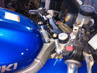

Tak první prototyp na model N hotov.
SUZUKISV N2.jpeg [ 33.58 KiB | Zobrazeno 9543 krát ]
SUZUKISV N1.jpeg [ 30.15 KiB | Zobrazeno 9564 krát ]
SUZUKISV N.jpg [ 23.14 KiB | Zobrazeno 9539 krát ]

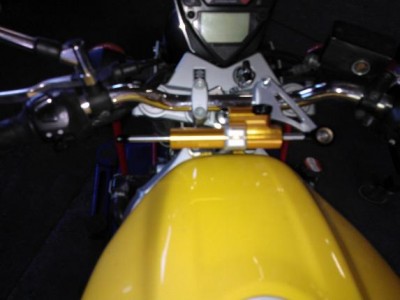

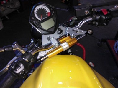

Nový příspěvekNapsal: pát 09. srp 2013 13:14:09
Takže cena soupravičky na modely ''S'' stanovena na 3500,-
Cena soupravičky na modely ''N'' stanovena na 3750,-
Pokud by měl někdo zájem.Je to samozřejmě i s tlumičem.
SUZUKISV N1.jpeg [ 30.15 KiB | Zobrazeno 9460 krát ]
SUZUKI SV S1.jpg [ 41.45 KiB | Zobrazeno 11431 krát ]
