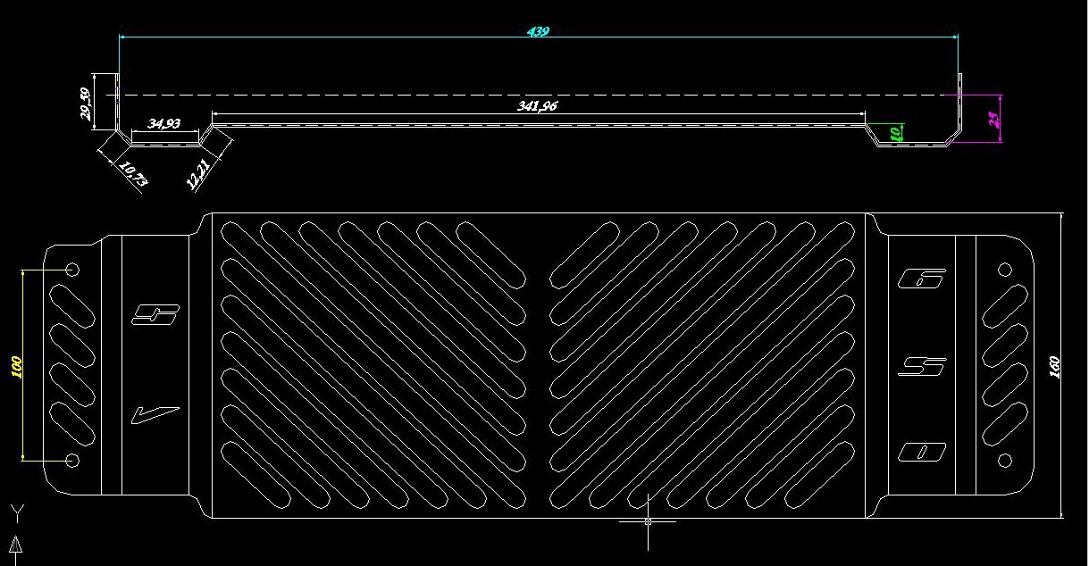

Hele,děcka....Nějak nemám čas to pročítat....Ale pokud to bude někdo dělat,proč tam všude srát 650? Bych měl taky zájem,ale o litru ani čárka....to že tady většina máte 650....sice hezký,ale taky třebas časem pudete do litru a bue vám to k prdu....Takže proč by tam nemohlo být logo Suzuki,popř. jen S a pak nápis SV...??? co...???
 Předmět příspěvku: Re: mrizka na chladic
Nový příspěvekNapsal: úte 11. pro 2007 14:03:09
Kawa to není diskriminace vás silnéch..... Na litru só jiny chladiče.. A já to nemám jak oměřit a ozkóšet.. To by mě musel nekdo strčit na zimu mašinu ke mě do garage....... :cry:
Nový příspěvekNapsal: úte 11. pro 2007 14:08:13
Tak tak, ono nápis je koneckonců to poslední, ale na litra to asi nenapasuješ. Jinak by stálo za to změřit u litru aspoň ten kryt řetězu, ať víme, jestli jsou shodné s 650... asi vzdálenost děr pro šrouby na uchycení k ramenu vidle, výška krytu od děr, délka a šířka krytu...?
Nový příspěvekNapsal: úte 11. pro 2007 14:18:00
No ten kryt na řetaz by snad sedět mohl.... Zkuste nekdo z litrařu poměřit to co piše Neith... Pak by to nebyl problem...

tomik píše:
me se to libi je to dobry,chci se zeptat jestli to pude i na model 00,nebo jen na novejsi modely
věřím že je to otrava pročítat celý... toto je na modely 03-05? který mají stejnej chladič...
omrkni u někoho 03' a poměř si rozměry... pokud ti to bude sedět s těmi tvými tak je to ok....
navíc to tu kolovalo v .dwg tak si můžeš rozměry odměřit z výkresu a jen to porovnáš s tvým chladákem... :good:

Dámy a pánové je to v pytli... Volal sem do Suzuki. Takže ta mřížka platí POUZE pro modely roku 2003 !!! Navíc je tu další pruser POUZE pro Nkové modely!! Chladiče by měly byt stény pro tyhle modely: 99-00 ; 01-02 ; 03 ; 04 ; 05-07....... Nekery se liší ale třeba jenom jinéma vyvodama.. Takže kdo to bude chtět tak si to musí poměřit. Nakreslim potřebny rozměry a dám to sem..

Nevim. Měl sem za to že sou všechny stejny. Zavolal sem si tam pro jistotu a tohle mi řekli. Ale taky mi řekl že se to liší třeba jinym uchycenim, jinéma vyvodama na hadice a tak.. Co všechno je jinak nevim. Tady sou nejnutnějši rozměry: Světle modrá - venkovni rozměr chladiče , Fialová - odpředu ke středu šroubu , Zelená - takové ten odskok k žebrování chladiče , Žlutá - díry šroubů na střed , Bílá - výška chladiče.... Jo a nedělejte si hlavu s desetinéch čárek. Stači to zaokrouhlit na cely milimetry...

Zkoušel to někdo poměřit?????? Déte sem echo jak to vypadá s tym eskem...
Nový příspěvekNapsal: ned 16. pro 2007 15:34:01
Já to skočim hned ve čtvrtek nebo v pátek, pokud se stihnu dostat do garáže... a pokud to někdo teda neudělá na 03 Sku dřív.
Nový příspěvekNapsal: ned 16. pro 2007 16:31:00
Neith píše:
já to dřív neudělám... ale taky to přes vánoce poměřím a míry porovnáme..
