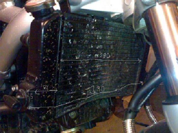

cau vsichni,tak sem byl zmerit chladic u meho SV r.v.00 a trochu to nesedi s tim projektem od stafflika,hlavne celkova delka meho chladice je 390mm,delka chladici plochy je 280mm a vanicky maj 2*50+5mm drzak na kapotaz ponevadz mam chladic z eska,jinak vsechny rozmery sedej a z toho mi vypliva ze chladic na 03 je o 50mm delsi /zhruba/ a ma uzsi vanicky,vyska je stejna,tak nevim jestli by si mohl vytvorit dva typy mrizek

sem to fotnul a nakotoval,akorat na to nemam zadny program tak sem to nacmaral v malovani je to hnus ale videt to jde,treba vas to aspon pobavi :lol:

Tomiku dikec za poměřeni. Ale jak se divám tak na staršim typu to neni kam uchytit... Ty tam nemáš z boku ty šrouby.. Tohle je ouplně jiné chladič. Uvidime časem. Pokud se to nejak podaři všechno rozchodit a bude to v pohodě pořešeny tak bych zkusil na stary SV neco vymyslet... Zatim je to na prd. Chvilu to vypadá že to pude, chvilu že je to uplně v pr.... Nejaké učeň jim tu mašinu nabóral zdvižkou, tak to nejak nechce fachat. Nespolupracuje to nejak z počitačem. Naštěsti bez teho ta fabrika nemuže byt. Tak doufám že to daji dohromady co nédřiv....

tenhle chladic je prave z eska a ten je schovanej pod kapotazi,proto nema drzaky na mrizku,ale jen oko na zacvak kapotaze no a enkovej model ma dva drzaky presne na tu mrizku,origo je tam takovej okrasnej plech,ale s uchycenim ty mrizky ja si hlavu nelamu to se nak vymysli

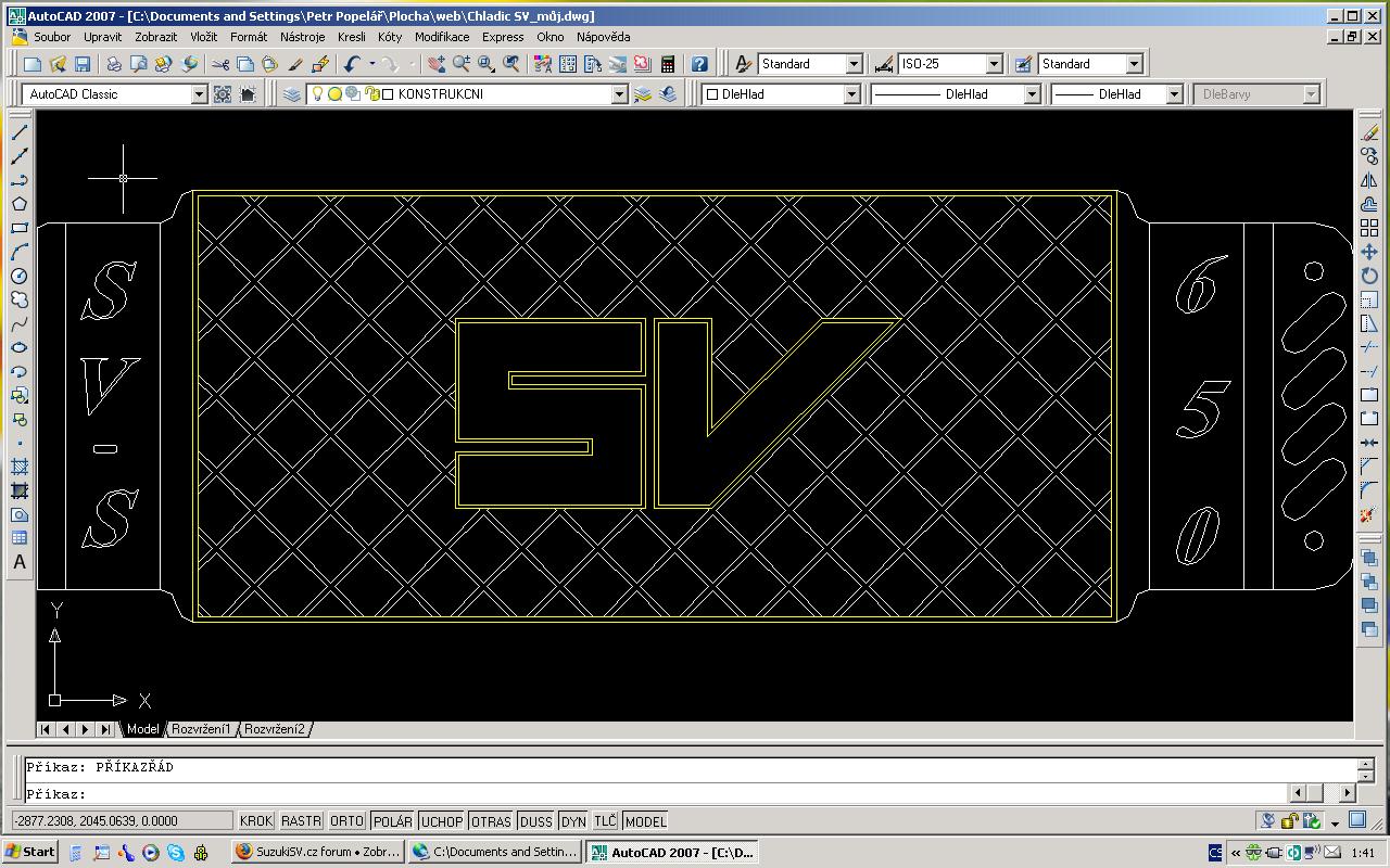

co říkáš na tohle...?
ještě to nemám doladěný,ale od finální podoby se to moc lišit nebude....

Jooo, dobréé. Mysli na to co ten paprsek řeže a jak. Ten nápis nemuže byt dvojité. A nevim jestli ta mřižka nani dost tenká. Ale to by se dalo řiznout z 1,6mm plechu a ne z 1mm. Pak to asi bude jedno... ale kolem toho kraje přidej určitě. Hlavně v bocích kde se to bude ohybat. Jinak se dokróti ta mřižka..

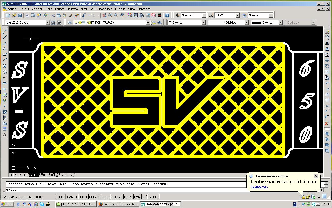

dobrá, hodím to sem ještě jednou a vytáhnu žlutě to co tam zůstane, (černej podklad značí místa bez matrošu!! ale jen v tom co jsem měnil já)...
stafik> a mohl by jsi tam vynést přímku po který se to bude ohýbat? pokud se to bude dělat na ohýbačce, tak stačí na upnutí v poho 4 mm...
 Předmět příspěvku: Re: mrizka na chladic
Nový příspěvekNapsal: ned 23. pro 2007 18:20:03
takže to co je žlutý tam zůstane, črznej podkald půjde pryč... tak sem hažte vaše náměty na zlepšení a připomínky.. třeba to ještě vlepším, dík info: žlutý čáry mají tloušťku 2mm
