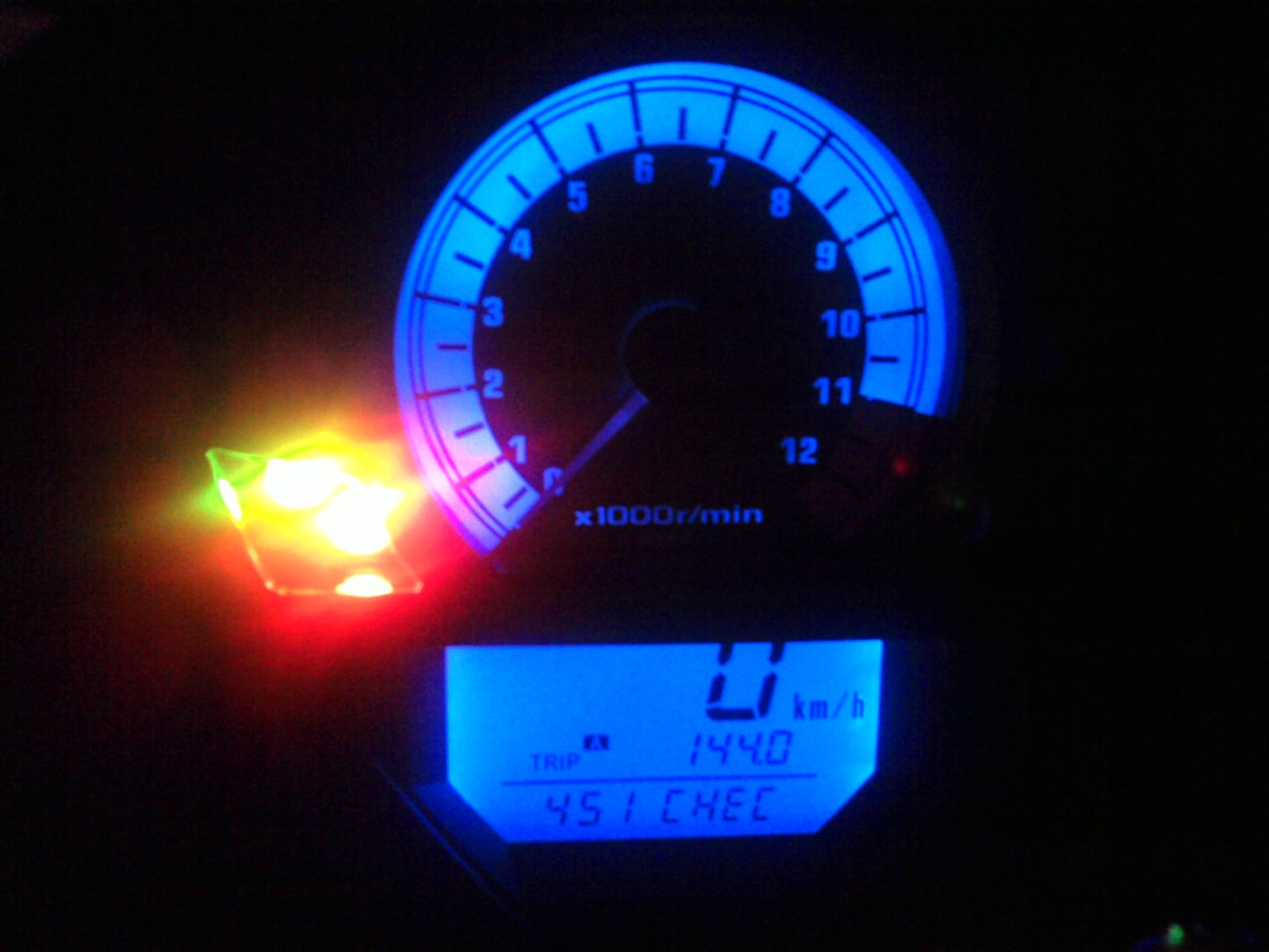

použít sedají tyto http://www.everlight.com/product_view2. ... et_lang=en nebral bych nic moc svítivé aby to neoslňovalo. (já osbně použil 2x 67-21/B7C-AS2U1N/2T a 6x 67-21/G6C-FN2P2B/2T)
dispm.JPG [ 42.27 KiB | Zobrazeno 23790 krát ]

Neoslňuje to bílé podsvícení večer případně v noci? Protože podle fotek vypadá nejvíc luxusně...
 Předmět příspěvku: Re: Podsviceni a polepy budíků
Nový příspěvekNapsal: čtv 25. bře 2010 0:23:55
Sláva píše:
přesně to bíle co tu je na fotkch je moje. neoslnuje, vecer krasne vynika, sviti paradne a desing za jedna :)

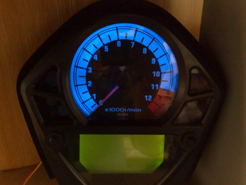

Tak Sharku,
tacháč jsem zapojil, otočím klíčkem, podsvícení v poho...funguje a vypadá dobře, ale žádná reakce ručičky otáčkoměru...ani při
nastartování :shock:
Takže jsem odšrouboval znovu tu blbost co drží ručičku a otočil ji o 180, znovu zapojil, otočil klíčkem a ručička vylítla.
Po nastartování ale zase ukazovala podle předpokladu pěknou blbost, takže jsem nechal zahřát motor a ručičku nasadil na nějakých 1200 otáček. Teď +- to fachá bez problému.
Takže pro příště si to lépe označit, ať to běží na poprvé :grin:
Jinak díkes za spolupráci :good:

Tak tady je foto :thumbsup:
podsvícení.jpg [ 129.98 KiB | Zobrazeno 15077 krát ]
