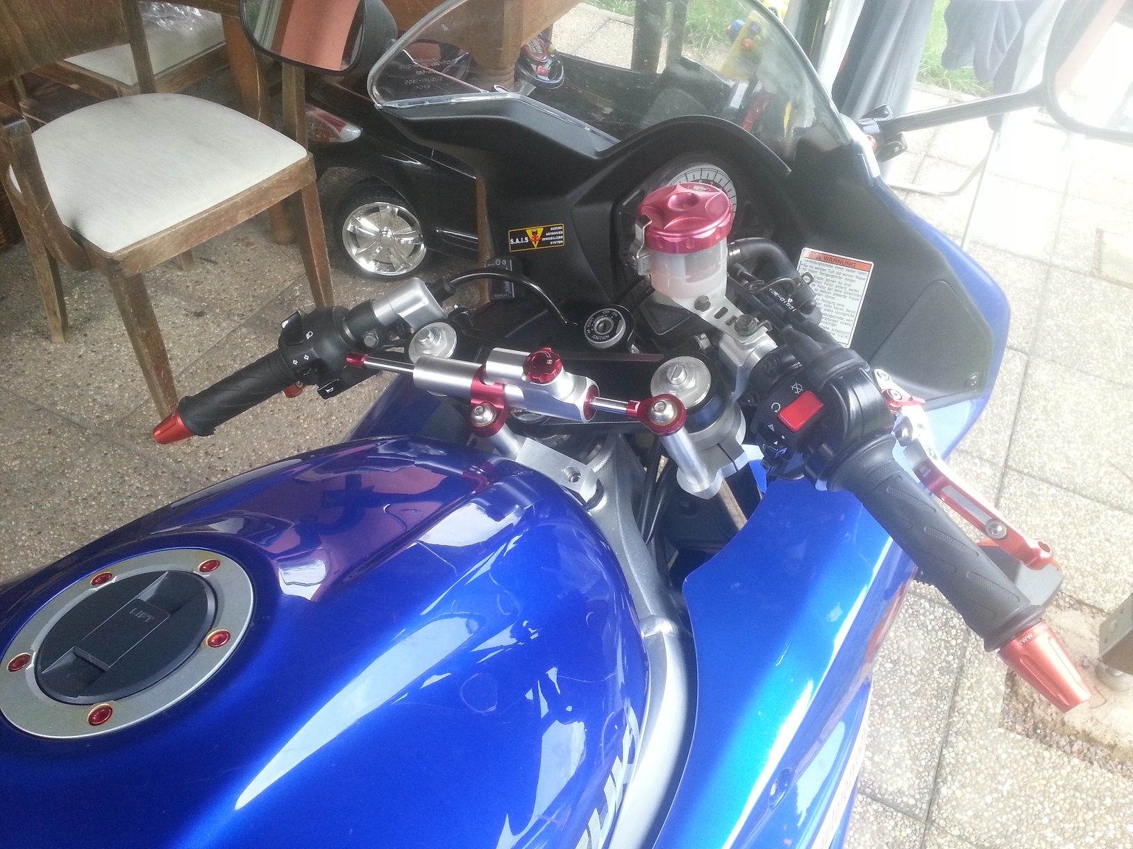

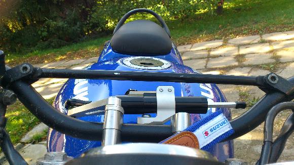

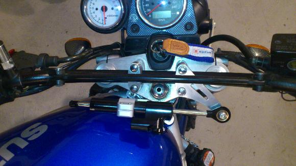

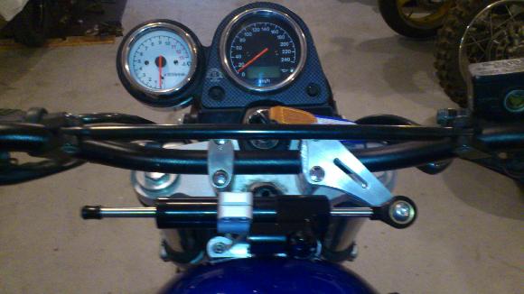

Zkusím to za Tomáše.Takto si to upravil na babku N.
babka2.JPG [ 742.87 KiB | Zobrazeno 18327 krát ]
babka1.jpg [ 33.18 KiB | Zobrazeno 18276 krát ]
babka.jpg [ 29.38 KiB | Zobrazeno 18277 krát ]

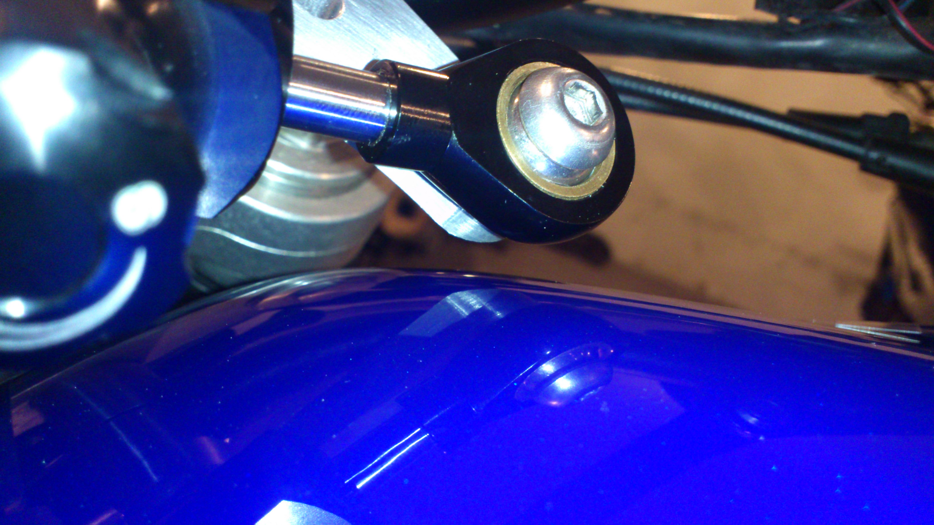

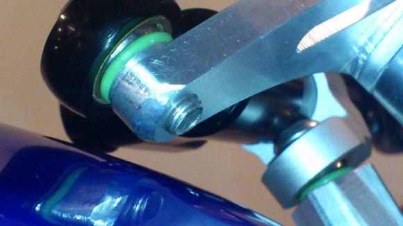

Jde to jen po třech fotkách.
babka 5.jpg [ 46.76 KiB | Zobrazeno 18285 krát ]
babka 4.jpg [ 27.37 KiB | Zobrazeno 18295 krát ]
babka3.jpg [ 25.97 KiB | Zobrazeno 18272 krát ]

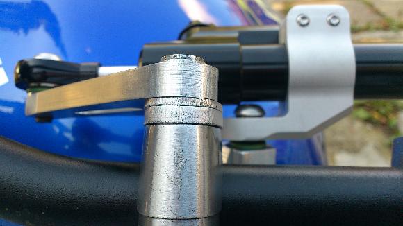

Nový příspěvekNapsal: ned 25. kvě 2014 9:58:12
mám tlumič řízení Matris od Zdeňka. Mimochodem, funguje to dokonale. Podvozek motorky je o level dál.
Ale k věci - ramínko montážní sady jsem zespoda musel úplně stejně přibrousit, jako to je na té poslední fotce. Jinak jsem při rejdu měl mezeru mezi tím ramenem a nádrží 1-2 mm. Teď je už dostatečně velká.
Jestli se někdo rozhoduje jestli jít do tlumiče, tak za mě jednoznačně ano!

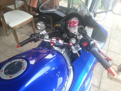

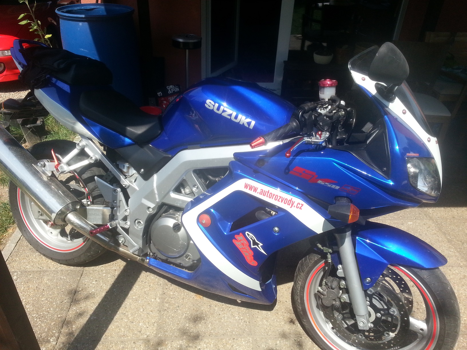

tak se musim pochlubit-už to díky Zdeňkovi mám taky namontovaný. Ještě jednou díky :-)
20140816_142333.jpg [ 688.47 KiB | Zobrazeno 18269 krát ]
Nový příspěvekNapsal: pon 18. srp 2014 16:10:42
Příspěvky: 52

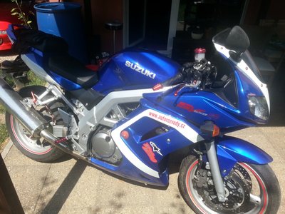

tudíž už mám konečně hotovo, dle svých představ.
20140727_121315.jpg [ 771.36 KiB | Zobrazeno 18249 krát ]
