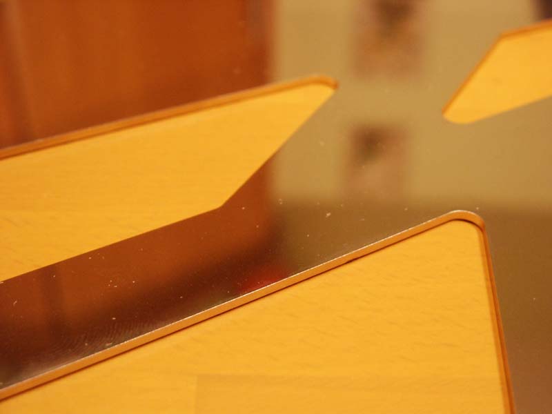

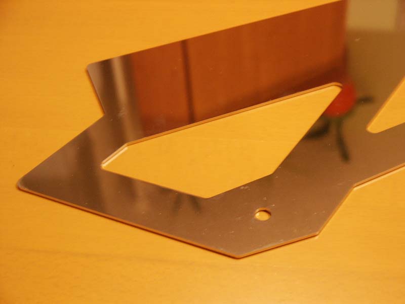

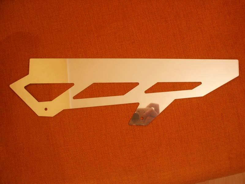

Já mám řízlý tento kryt jak jsem se zmínil dříve. Je to nerez 1,5mm z jedné strany leštěný a chráněný folií. Řezáno laserem a na fotkách je to tak jak to maník vyřezal tzn. bez odjehlení. Já jsem to před ohýbáním ani nejehlil, protože se mi to líbilo takové. Jinak ta tloušťka je zbytečná. Myslím, že by stačila 1mm síla. Mluvím ale o oceli. Dural asi 2mm zakalit a ohnout.
