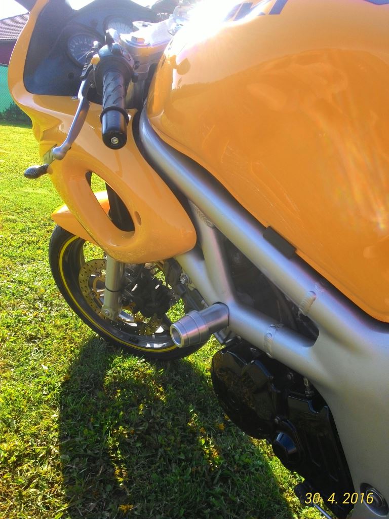

Tak padáky už jsou na mašině a docela jí to i sluší. :yahoo:
Utahovák jsem pužil z tabulek pro ocel 8.8 - 73Nm.
A Loctite 243 jsem nakonec pro jistotu použil...

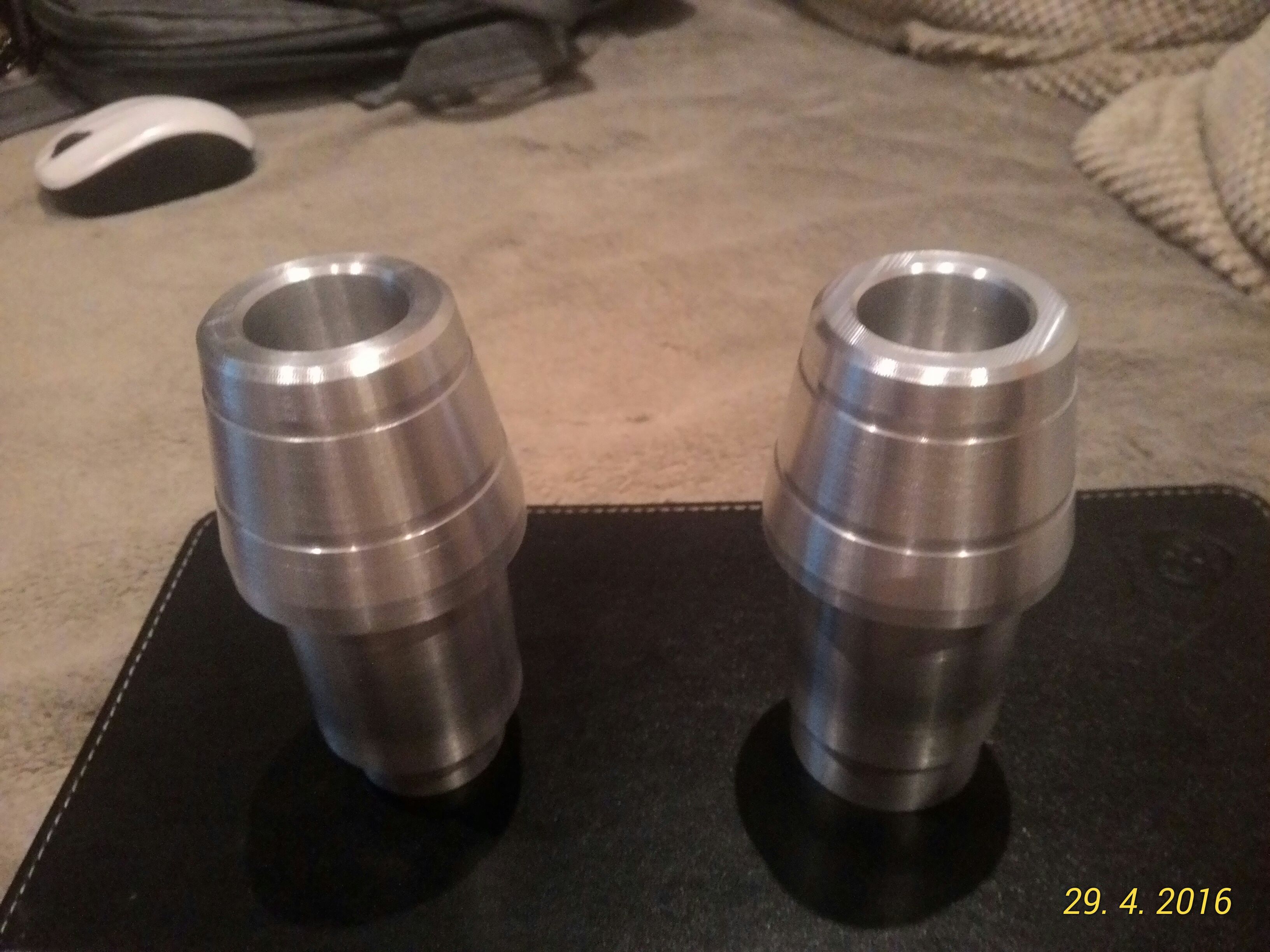

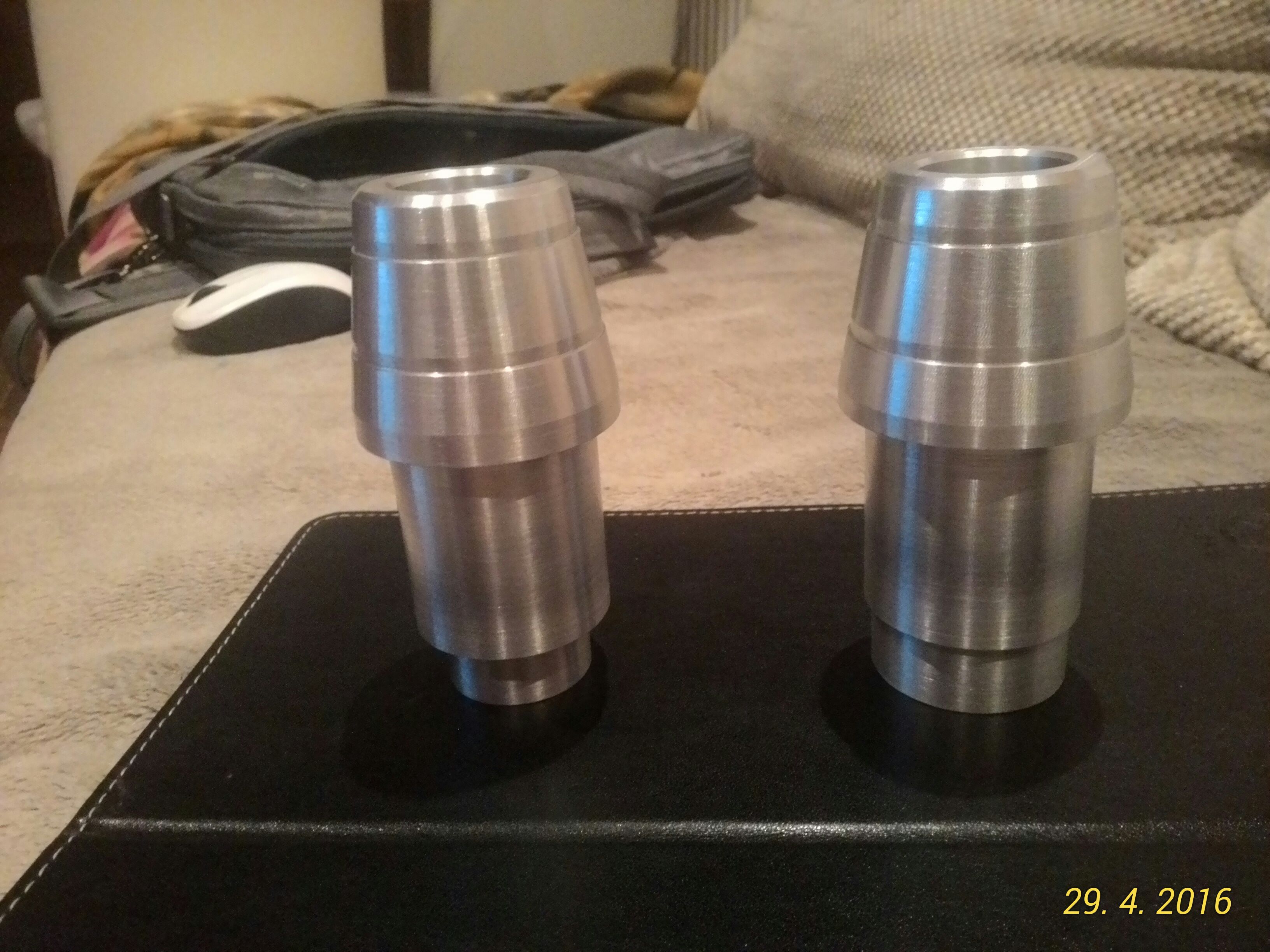

Tak padaky su na svete ešte ich čaka čierný elox....
P_20160430_163922_1_p.jpg [ 162.37 KiB | Zobrazeno 2356 krát ]
P_20160429_215031_1_p.jpg [ 861.83 KiB | Zobrazeno 2391 krát ]
P_20160429_215041_1_p.jpg [ 889.72 KiB | Zobrazeno 2392 krát ]
