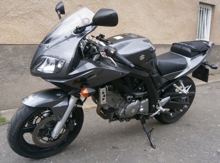

VELKÁ pochvala Zdeňkovi za upgrade,tlumič řízení a progresivky fakt fungují,navíc držák tlumiče dobře vypadá. Taky dělané držáky pancéřek jsou super,jak od pana Suzukiho. Takže Zdendo velký dík.
P2260134.JPG [ 128.88 KiB | Zobrazeno 20151 krát ]

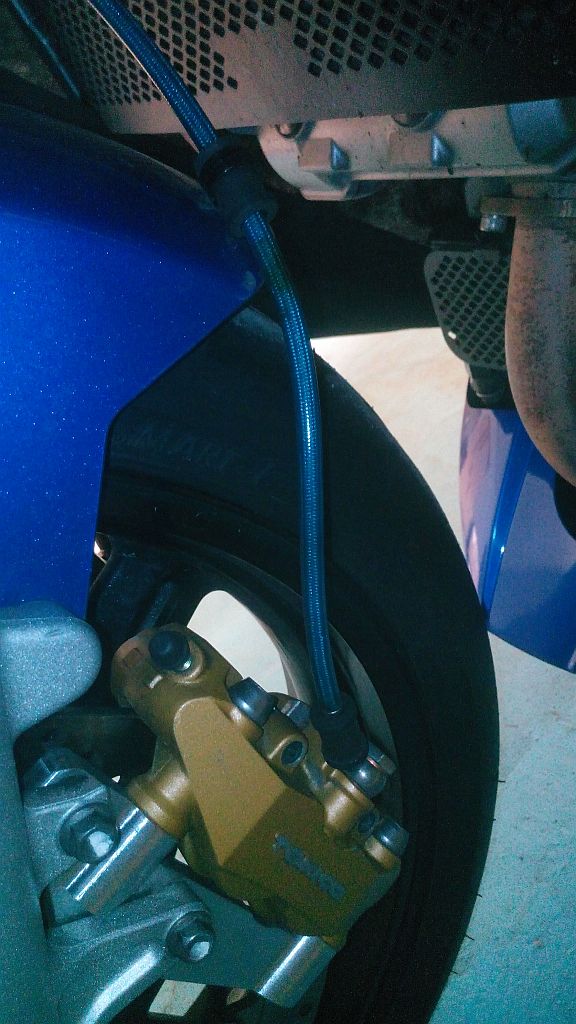

jo tak, už to vidim....mám na litru 2 hadice od pumpy...na levou vidli není kam chytit, jak říkáš. mám to píchlý v blatníku (tam jsou podle mě origo držáky na gumovky ze základu)....už asi 7 let a funguje to taky :mrgreen:
levá:
IMG_20150330_163818.jpg [ 114.29 KiB | Zobrazeno 20054 krát ]
Nový příspěvekNapsal: pon 30. bře 2015 18:01:40
No a to mě na tom nejvíc vadí,jak to dře lak na blatníku,tak raději doporučuji ten origo setup.Je jen vyroben z pancířek.

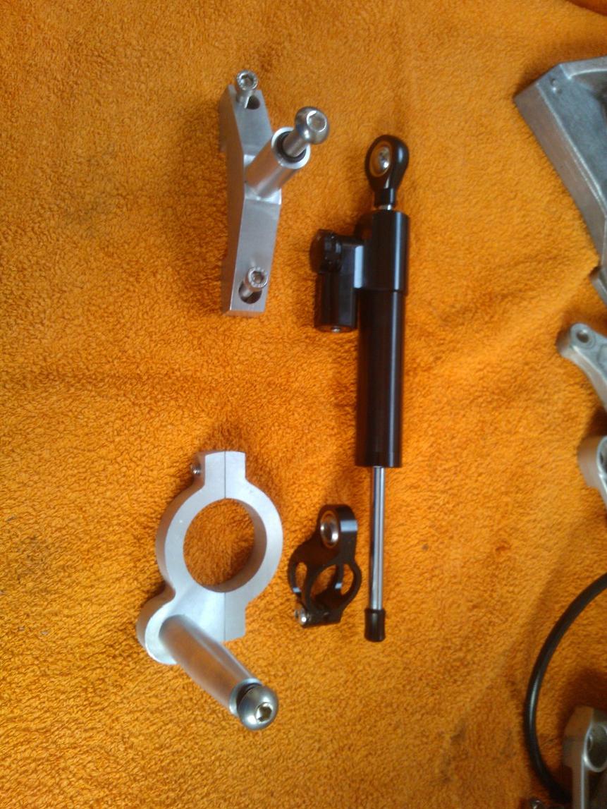

Takže pánové mám zde poslední kus tlumiče řízení před nádrž s montážní sadou na SV650S za 3500.Už žádné další dělat nebudu.
Tlumič.jpg [ 160.54 KiB | Zobrazeno 19040 krát ]
