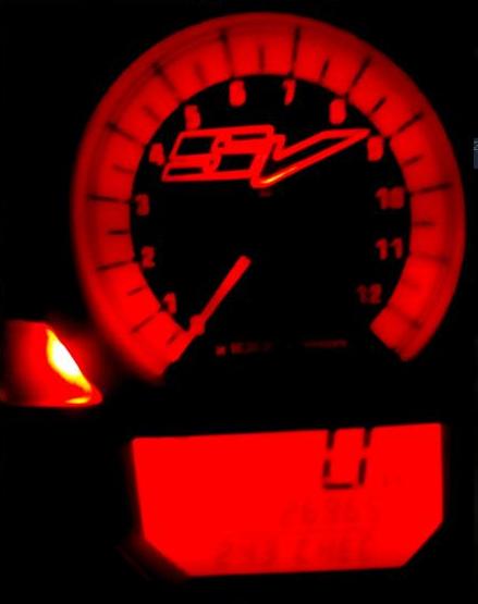

Tak se taky pochlubím :)

zajimave, asi bych ale volil mensi pismo, pro inspiraci dobry
 Předmět příspěvku: Re: Podsviceni a polepy budíků
Nový příspěvekNapsal: pát 07. čer 2013 1:28:38
Registrován: úte 30. dub 2013 8:53:48
Příspěvky: 17
Ta fotka je šílená ve skutečnosti je krásně vidět ten obrys a nikde se to neslévá v jednu čáru jak to vypadá tady... :) Pro nás to bylo technologicky dost nemožné jelikož jsme to dělali CNCčke a nejmenší nástroj kterým se to dalo dělat byla kulovka která při gravírování do hloubky 0,15 mm (to je minimum 0,1 už bylo málo) gravíruje čáru tlustou +-1mm takže při menším písmu by se ti ty čáry blízko sebe vygravírovaly do jedné tlusté a to logo by vypadalo hrozně :(

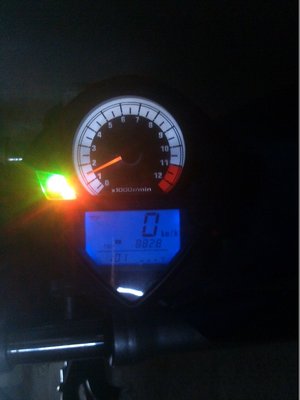

Úkol splněn, SV odedneška svítí bílo-modře :-).. Díky za návody..
IMG_20140305_101028.jpg [ 127.52 KiB | Zobrazeno 23962 krát ]

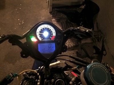

někomu by se možná mohlo zdát, že sem dávám stejnou fotku jako před dvěma lety, ale nee. Stejný byl jen postup výměny a nadšení pří změně z "nudné" oranžové na "sexy" modro-bílou :)
Tehdy se jednalo o SV650S K3, teď nově pořízená SV1000S K3..
Jen má aktivita neznala mezí, a jak bylo hotovo, uvědomil jsem si, že jsem odpájel i barevné diody pro blinkry, dálkové, hladové oko atd, a vše svítilo bíle... Takže znova rozebrat a udělat si takové drobné repete :-)

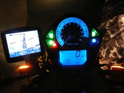

budiky.jpg [ 233.32 KiB | Zobrazeno 23882 krát ]

Taky jsem si s tím takhle vyhrál a moc nechybělo, taky bych vyndal ty ostatní diody :-) Ale modrý LEDky jsem v tomhle typu ve víc odstínech neviděl...
display_14.jpg [ 94.43 KiB | Zobrazeno 24445 krát ]
