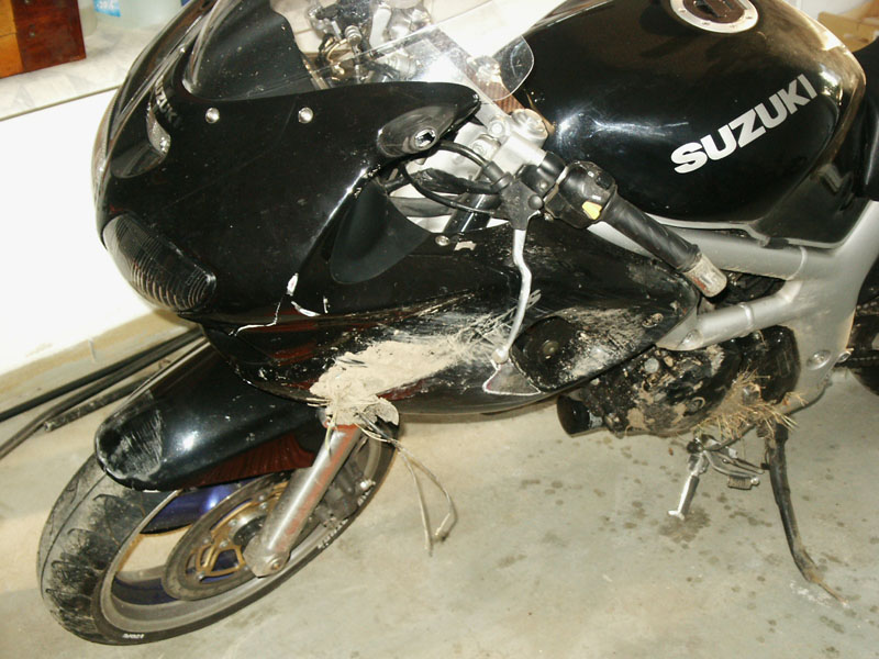

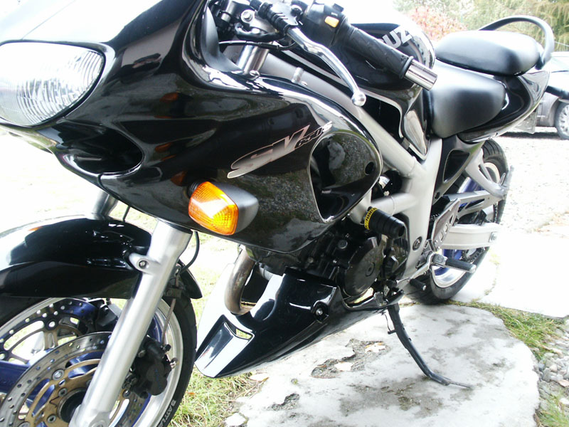

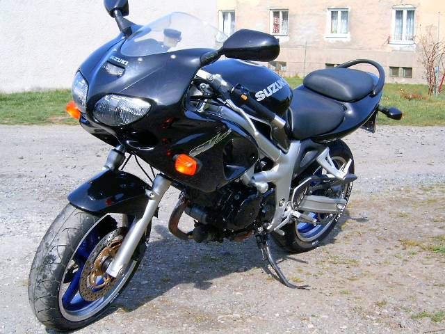

Příspěvky: 344
Bydliště: Uherský Ostroh
Když jsem koupil byly tam duralové foto 1.
Při pádu na bok se utrhl. Zřejmě dural padáku nestačil pohltit energii a odporoučel se do pryč. Foto 2. Teď mám Rutanovi silonové masivnější. Vybral jsem si tvar z jeho nabídky na webu. Říkal, že je nemá skladem a že musím cca 10dní počkat. Říkám mu, že mě to neva a za dva dny byly na poště komplet s tyčí a spojovákem :thumbsup: foto 3

foto 2 po pádu.
foto 3 současný stav.

Majk - a to člověk ještě může "děkovat", že se urval jen padák. Často může dojít k ohnutí rámu nebo vylomení části, kde je padák uchycenej. To musí být potom panečku žůžo! Jinak my na SV, jak staří tak noví, máme tu výhodu, že rám je prostě kus hovada, který něco vydrží. Proto Rutan na SV kromě silonu klidně doporučuje i dural.
Jinak myslíš, že by byl problém tu nějak podrobněji popsat, jak k nehodě došlo, jaké byly důsledky a jak jsi je vyřešil?
