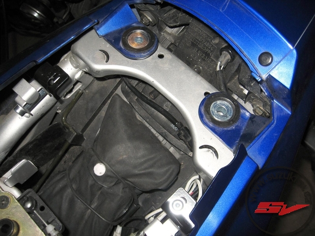

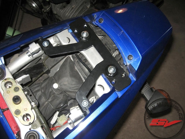

Ahoj, popravdě ani moc nechtělo. Znamenalo by to celý nosič rozberat a to se mi fakt nechce. Navíc, ten nosič má tolik různých malých dílů. Když si to napočítáš, tak se určitě dostaneš výš. Pokud bys to i tak chtěl dělat, tak veškeré rozměry získáš na motorce – víceméně jde o rozteče děr na zadní madlo. Tady to máš celé zdokumentované, dá se z toho vyjít:
Více pak zde: http://suzukisv.cz/gallery/main.php?g2_itemId=11977

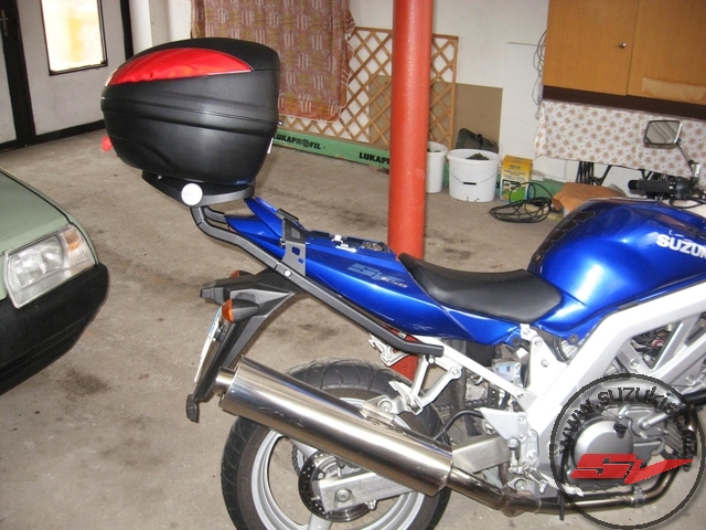

Jinak kód plotny je Givi M35, na ten nosič jde jdou jen kufry monokey.
Má to tak třeba Windischgratz (prodal jsem mu ten můj pomrvený nosič od Kappy)

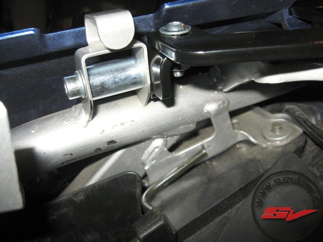

Ahoj jirine. Díky moc za fotk hlavně té základny doted sm myslel , že ten nosič drží pouze na těch 2 šroubech jak drží madlo a právě mit o přišlo žeto bude dosti vahrlaté..

nemáš zač. Přiznám se, že jsem chtěl nosič původně taky tvořit, ale opravdu to nemá moc cenu. Pokud zaplatíš nějakého šikoného zámečníka, tak si myslím, že se dostaneš na hodně podobnou cenu s nejistým výsledkem. Určitě je tam to zapření o podsedlový rám potřeba, bez něj by to bylo hodně nestabilní. Jinak se musí nechat, že kvalita SW motech je proti Givi nebo Kappě super, vše krásně pasuje :thumbsup:.
