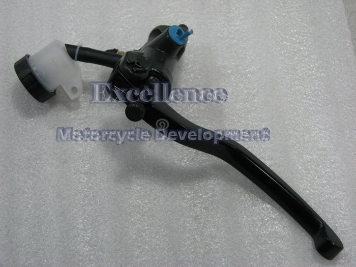

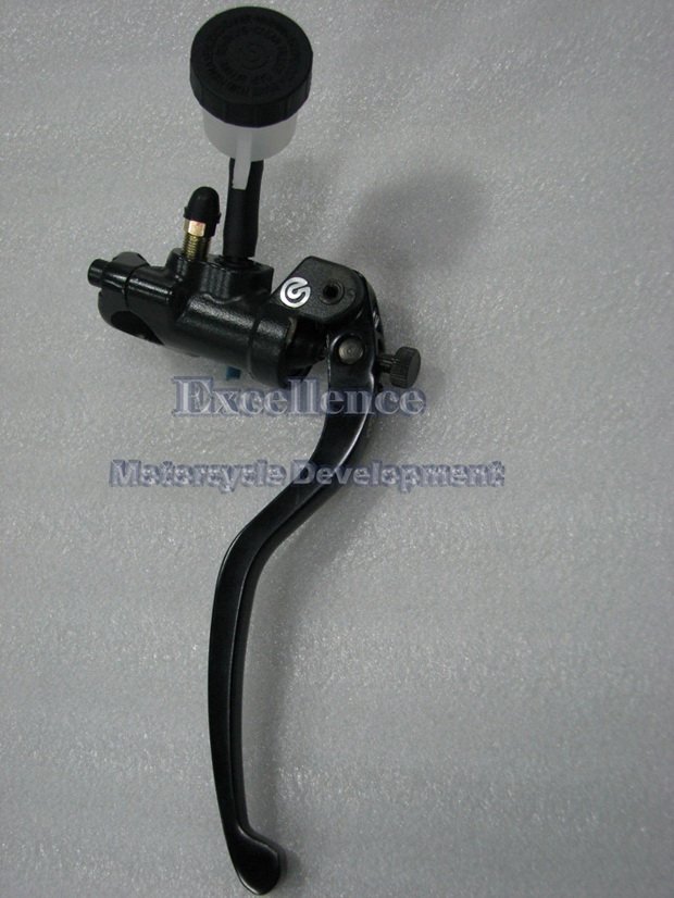

Mno změna byla hlavně v dávkování. Jak víme u obyč pumpy když budeš postupně brzdit, tak nejprve to jde plynule, umérně (brzdný účinek) pak si jakoby na doraz a pak ti jde páčka do hoven a víc už nezabrzdíš. Ta radiální je tak, že celá ta dráha mačkání páčky je úměrná brzdnýmu účinku na kotouči. Co se týče montáže radiálky z gsxr na SV je s tim trošku problém. Tušim že ta od Kufora byla z GSXR K5. Problém byl, že když jsem dal hadice do těch nálisů na pumpě, o který se opírá při dotahování nebo povolování, tak pumpa nešla naklopit dolu a při otáčení to mlátilo o kapotu a tím to i brzdilo. Takže nezbylo nic než dát hadici mimo tenhle nálisek a nechat si udělat jedno banjo tušim 20ti stupňový a jedno rovný. Jinak já jsem nechal vyrobit hadice o 10 cm delší, než maj být, protože ta pumpa měla uchycení na hadici ze spoda vodorovně se zemí, zatímco origo SV z boku kolmo k zemi. Co se týče hadic, nechával jsem si je lisovat, protože montovaným hadicím nevěřím. Je fakt že jeden spoj byl slisovanej blbě na zadku a mrdla mi při brždění. Ale vše bylo vykompenzováno. Pokud by ste chtěli mám asi nějaký fotky. Volil jsem systém dvou hadic od pumpy k brzdičům, je to lepší při odvzdušňování, že dole neni ten oblouk přes blatník. Problém ale zase vznikne v uchycení hadice dole kolem vidlice. A pro ty závodníky co jezdí po zadnim, tak hadice nechat opravdu udělat delší, protože jak to houpnete do zadu a prověsí se předek, hadice nebudou stačit, vyrvou se a víme jak to dopadne dál....

Hele kdybys mohl nekam hodit ty fotky jak to bylo s tou pumpou a jak jsi to mel vyreseny bylo by to vazne skvely. Je zbytecny abych si natloukl nos kdyz to udelal uz nekdo predemnou. :-)

Fotky jsou nekvalitní, ale je tam vidět jak tam ta pumpa byla fakt na těsno. Nebál bych se z tý pumpy ten nálisek ufiknout, je tam prostě jen pro to aby se ti to při dotahování mělo o co opřít, ale jelikož se dotahuje na 30Nm tak to udržíš rukou... https://www.facebook.com/media/set/?set ... 12a4748a80

Hele lidicky tak jsem omeril tu pumpu z GSXR a z SV a pokud jsem meril aspon trosku dobre tak SV ma kratsi paku dlouhou 23mm a GSXR ma 17mm a kdyz jsem si spocital prevod tak GSXR pumpa mi v okruhu bude pri stejny sile stisknuti udela o nejakejch 6,7% nizsi tlak coz je vlastne spis posun k horsimu. Navic jestli se na okruhu taky rychle odvari tak ted trosku postradam motivaci proc tam tu pumpu vlastne davat. :-( Nevite jak dlouha je kratsi paka na ty pumpe z R1?
E: tak pumpa GSXR ma paku mozna spis 16mm coz by teda delalo stejnej tlak jako pumpa z SV. :glare:

Hele já jsem nikdy neřešil tyhle teorie, já jsem rovnou praktikoval a výsledek byl dobrý...Jedná se ti hlavně i o dávkóvání brzdného účinku.

Chce ji důkladně prohlídnout, u tohoto typu to chce dávat velkého majzla. Do litru seženu pumpu „Brombo“
No a cpát na motoru tyhle věci asi není úplně to pravé ořechové...
Nový příspěvekNapsal: stř 23. lis 2011 8:22:13
jiřin - jakože do tisíce peněz seženeš Brembo pumpu?
