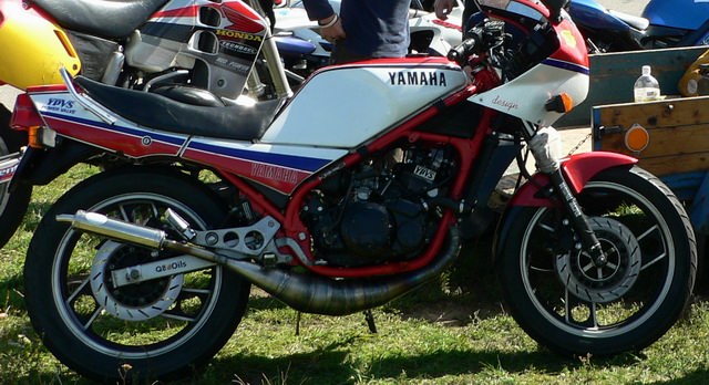

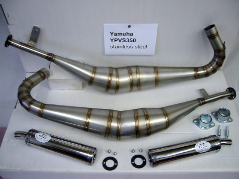

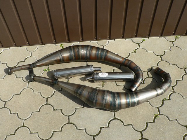

Mates. Kurňa. Ty se baviš o voze já o koze!! Reaguju pořád a jenom na to červeňe označeny. Jasan? To že ty se baviš o laďáku,je tvuj boj. Já se bavim pořád dokola o OTEVŘENYM VYFUKU, na což tady byl puvodni dotaz! Tak už sem nepleť laďáky... A abych předešel dalši debatě: Laděnym véfukem myslim opravdu laděný výfuk. To znamená včetně svodů. To že si našroubiš jakoukoli otevřenou koncovku, i s tou homo vložkou, to opravdu, ale opravdu NENI laděný výfuk! Osobně mám na SV IXIL a NEMÁM laďák. Kapišto? Mám obyč otevřenou koncovku s homologační vložkou.
edit: foto... TOHLE JE LADĚNÝ VÝFUK S LADĚNOU KONCOVKOU!!

To stafflik.Hezky jsi mu to popsal a doložil obrázky,tak už to snad pochopí,že laďák je laďák a otevřený konec je otevřený konec i když má tzv.homologační vložku/ta je hlavně kvůli hladině hluku/ :wave:
