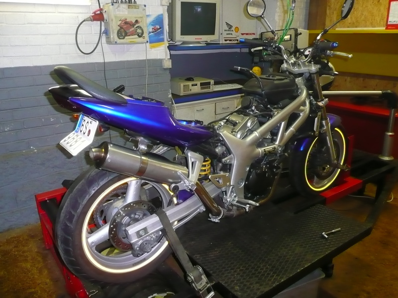

tak uprava je za mnou i pres to ze ste me odrazovali jsem rad ze jsem do toho sel, vysledek byl 9 Nm a necelych 8 koni, az budu mit grafy u sebe vlozim je sem! jinak na fotce vidite vyfuk, myslim si ze se hodne povedl, asi probehne jeste lestení plaste. zvuk je taky suprovej.. jinak co se tyce toho pribydku momentu a vykonu, neni tak znatelnej,ale k dosazeni max momentu dochazi drive, skoro jiz na 3800 otacek z drivejsich 4300 a krivka momentu je hodne rovna. take se lambda sonda ma krasny prubeh v rozmezi otacek,ktere nejvice pouzivam..

no vidíš, tak "něco" to přineslo, tobě minimálně další zkušenosti, motce pár jednotek čehosi
známe to všichni, když se rozhodneme že něco uděláme
ať ti to jezdí : wheel :
 Předmět příspěvku: Re: Komlet uprava
PříspěvekNapsal: pát 12. úno 2010 14:35:33
oni píše:
Výsledek byl 9 Nm a necelých 8 koni
No a to se ještě na brzdě nezohlednila ohnutá značka – ta přidá minimálně ještě 3 HP :-D

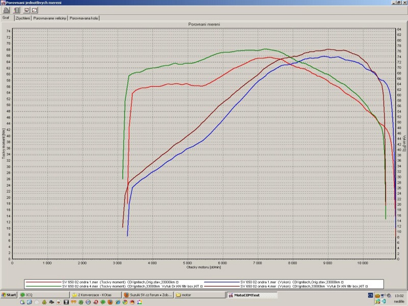

PříspěvekNapsal: ned 28. úno 2010 14:05:57
Příspěvky: 195
tak komlet uprava vysla na 11 koliku.... jako urcite je to dost a vysledek neni takovy,ale ono stejne bych do ty prace neco vrazit musel,takhle jsem to spojil s uzitecnym. jinak tady mate vyslednej krav, pred a po. jinak pro vsechny co si daji ladak a filtr, je podle zjisteni hodnota lambda sondy uplne jinde, coz pro motor neni moc dobry. takze pozor na to!
PříspěvekNapsal: ned 28. úno 2010 14:53:08
Příspěvky: 260
Ten krouťák se mi líbí :thumbsup:
PříspěvekNapsal: ned 28. úno 2010 22:28:44
Příspěvky: 370
To je jasny ze po ladaku a filtru bude lambda jina...teda aspon mi to jasny prijde...kdyz do motoru pustis o 40% vic vzduchu...jinak vysledek je obdivuhodny at mi nekdo zasveceny rekne jak se muze vykon i kroutak takle dostat na max o hodnoty zhruba o 3000 ot/min níž než je origo...to nechápu

jehlu sem nezmeril coz me sere,ale byla mensiho prumeru,jinak zakladni triska byla 1,37mm a dali sme 1,40mm, jinak opravdu pozor na jenom vyfuk a filtr, lambda se pohybovala okolo 0,4 coz je velmi mala hodnota... docela me prekvapilo,ze od vyrobce se udava v zakladu 70 koni, to ja po 33000 mel vic. jinak uz se moc tesim na jaro, jestli to bude znat. dopadlo to docela dobre ne?
