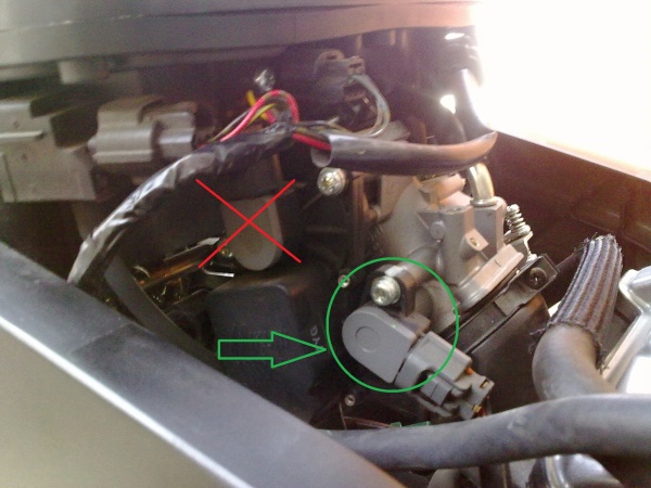

nedávno jsem dělal kalibraci TPS díky tomuto návodu. Chod motoru se opravdu zlepšil! Společně s oddělaným šnorchlem z airboxu (viz. "levné užitečné modifikace SV 1000 část 2") mi to udělalo rohlík na ksichtu! Díky! :yahoo:
Mám SV650 N K8 - má jiné TPS, viz obrázek, jinak postupujte podle předchozího návodu. Mělo by to tak být u K7, K8, K9.
Suzuki SV 650 N K8
