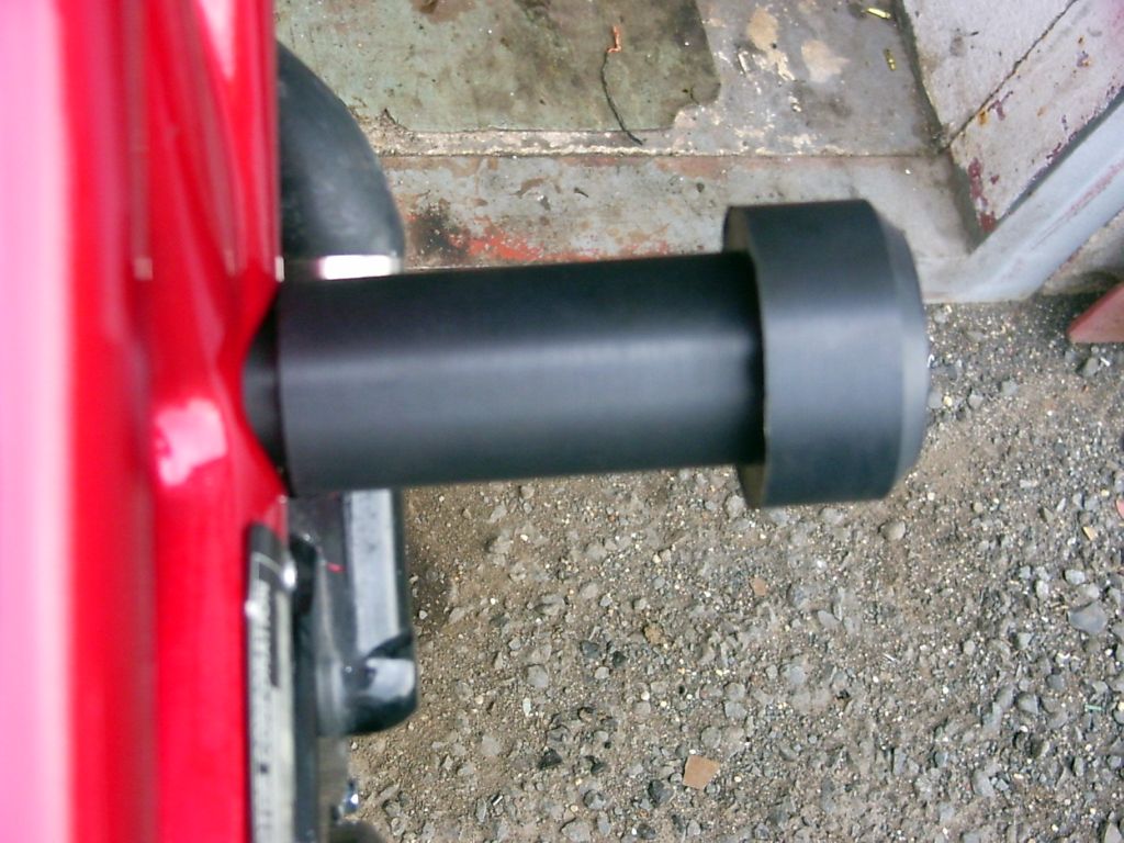

tak ja si dnes udelal svoje padaky z cernyho silonu a co jsem zkousel polozit moto tak plni ucel paradne az na to kdyz to slozim tak mi asi praskne drzak stupacek a to jsem je jeste udelal o 3cm delsi nez je dela Rutan.Takze budu vymejslet dalsi padaky so se umisti nekam na kyvkuz aby to neodsli i stupacky.Zejtra hodim foto jak jsem si je udelal :) Delal jsem i kamosov na ZX_6R a prej maximalni spokojenost.No uvidite sami az sem hodim foto zatim cuzz :wave:

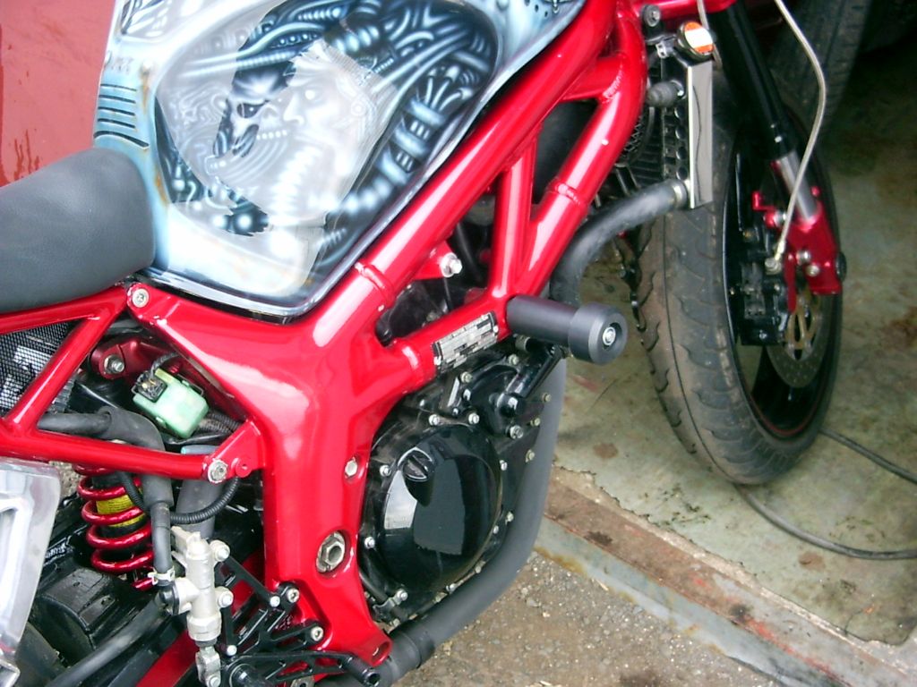

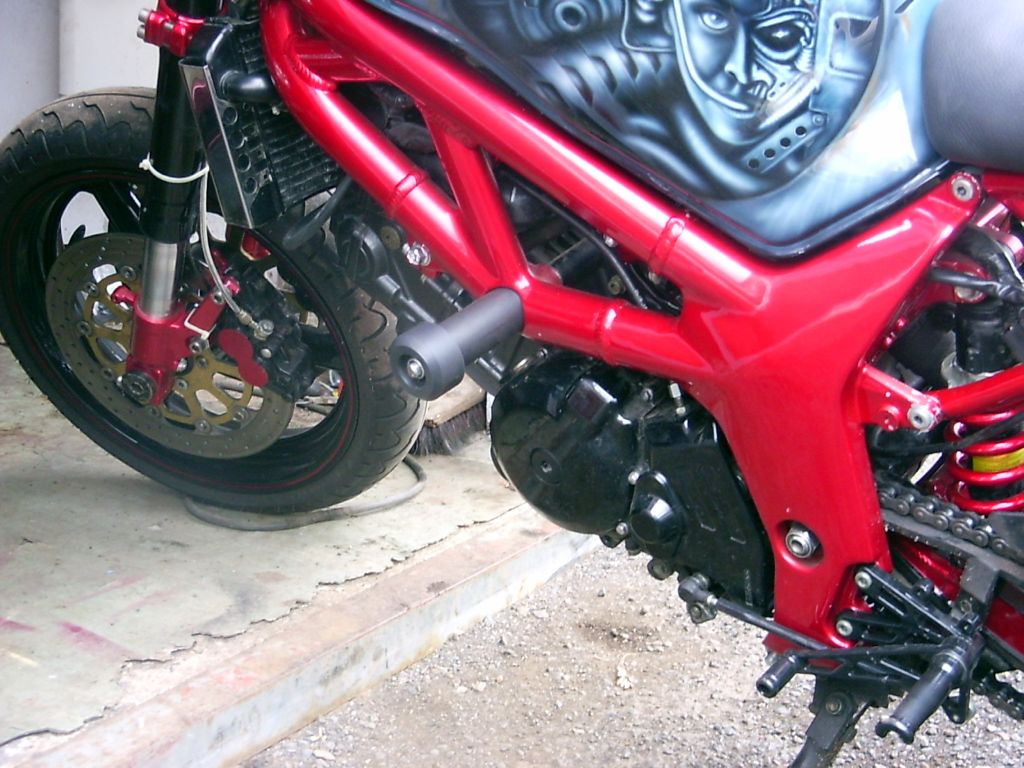

tak tady jsou nejaky fotecky jeste dneska se budu snazit udelat vykres

a posledni foto.Jeste si akorat vytocim krytky aby nebyli videt ty matice

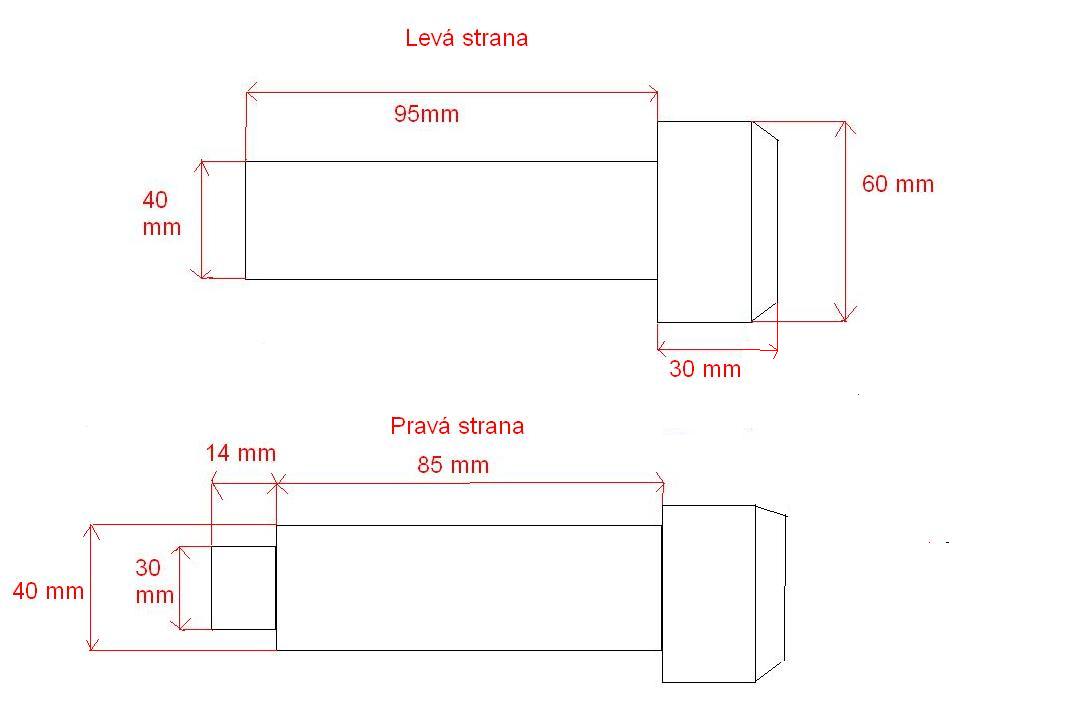

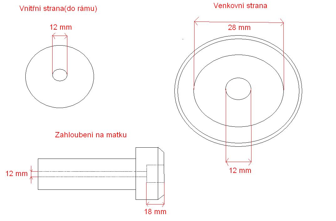

tak tady je ten vykres snad to pochopite :-D Omluvte kvalitu je to delany narychlo :mrgreen:

Chlape supr.Konečně něco čeho se dá chytit při výrobě.Díky moc.Ještě dotaz ty jsi je dělal o něco delší než jak jsou nutně potřeba ,že?
