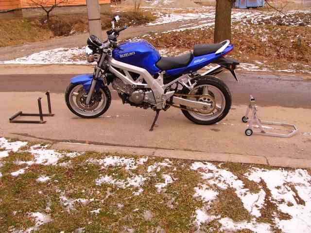

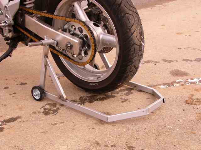

Tak sem se konečně donutil vytahnout mášu ven a nafotit moje stojany. Ale zadní si udělám podle Popiho. Jenom ty kolečka zas použiju. Na to je to super...

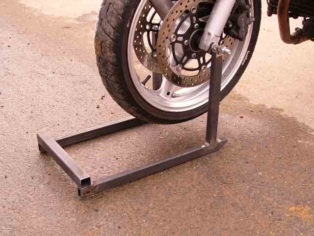

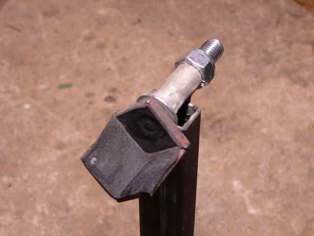

staffik> no taky ses činil koukám... můžeš mi poslat fotku toho přeního zvedáku? potrřboval bych detail jak máš vyřešený uchycení na vidlici... už mám nějaký návrhy, ale inspirace není nikdy dost...
 Předmět příspěvku: Re: montážní stojan
Nový příspěvekNapsal: ned 17. úno 2008 19:46:49
Jasny. A ty sem hoď ty svoje inspirace. Třeba to eště překopu
Tak toť máš fotky.. Je to vlastně obyčéné vinkl ke kerymu sem zboku přivařil plocháč s přivařenym šróbem. Je to všechno dost takovi humpolácky. Nevěděl sem eši to vubec bude fungovat tak sem se s tym moc nemazal. A vevnitř je nalepená mechová guma. Ale tu strhnu a dám tam neco jinyho. Ta mechovka je po třetim nasazeni a sundáni roztrhaná...
