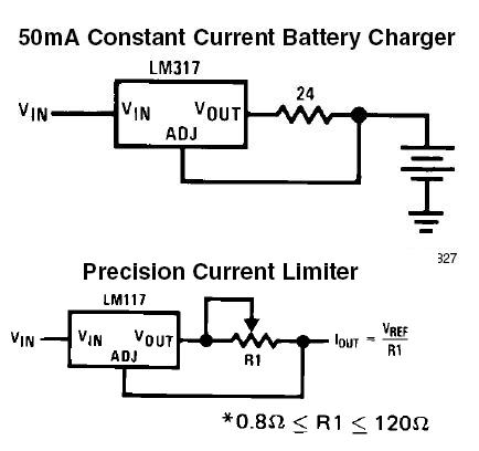

Takže slovo elektrikáře, teda jetli ho někdo chcete slyšet.
Každopádně led dioda má svoje prahový napětí. Ovšem toto napětí je u každé barvy diody jiné. U zelené žluté a červené je cca okolo 2V (tuším 1,9V-2,1V) podle konrétní barvy. U Modré a bílé jsou tyto napětí někde okolo 4V.
Ovšem rozhodujícím paramtrem pro led diodu je prou který jí protéká. Většina dříve vyráběných diod byla na 20mA. Ovšem dnes se vyrábějí běžné diody s proudem i 2mA a také s proudem 50mA (lépe řečeno diody v rozmezí mezi 2-50mA).
Tedy je zapotřebí když kupuji diodu zeptat se prodavače na jaký proud daná dioda je, nebo podle katalogového listu konkrétní diody tento proud zjistit.
Když už víme proud který může diodu protékat je zapotřebí použít proudový zdroj.
Lze jej realizovat pomocí dvou tranzistorů nebo za použití např. LM317
Přikládám foto kde je to zobrazeno, je tam i vzorec podle kterého se počítá potřebný odpor. Vref je 1,25V

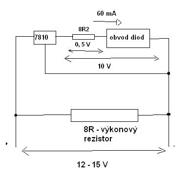

Ergevan, já to ale nemyslím nějak špatně, já sem ten článek včera četl celej, a chápu to, co je tím myšleno...
Tak prosím bez hloupých poznámek.... vykupovat GM rozhodně nebudu.
Chápu jak to myslíš, do série odpor, kterým nastavím pracovní bod (protékající proud), ale zároveň je potřeba brát v úvahu, že tím do série zapojeným odporem vytvořím dělič napětí, takže hodnotu odporu musím taky zvolit tak, aby na něm vznikl úbytek napětí dostatečný na to, aby na diodě bylo maximální napětí, a toto mně chlapi nikdo nevyvrátí...
Přiznávám, že sem nad tím nikdy moc nepřemýšlel, jestli je na LED diody potřeba nap. nebo proud. zdroj. Vždy když sem zatím něco dělal, tak sem vzal tužku, papír a spočítal si potřebný hodnoty odporů, napětí a proudů...a zatím mně vše jelo, tím nechcu říct, že tohle mně vyjde, ani nechcu říct že mám na 100% pravdu nebo něco podobnýho ...

Jj, ledky vydrží hafo dlouho. To mě právě taky napadlo, že pokud říkáš, že je to tak, tak že bych měl proud nastavit, zapojit do série s blinkrem odpor odpovídající protékanýmu proudu. No hele, zítra mám technickou, tak su rád že to premává, myslím že slušně, pak se v tom můžu ještě porejpat ;)
Takže teoreticky, blinkr tvoří 5 dvojic diod (každá dvojice tvoří paralelní zapojení), do blinkru jde max 10V, čili na každé diodě jsou 2V, tak jak mají podle katalogovýho listu být. Proud diodou by měl být 30mA, čili proud obvodem by měl být 60mA (způsobeno).
Pokud bych chtěl tohodle dosáhnout, tak abych na rezistoru vytvořil co nejmenší úbytek napětí (třeba 0,5 V) tak bych do série s obvodem zapojil rezistor s hodnotou odporu R = 0,5/0,06 = cca 8 ohm ? mam pravdu?

Berieme to, ze tam mas paralelne pripojeny odpor 8ohm koli dodrzani 21W, co si pocital? Lebo ak nie, tak serioparalelnym zapojenim LED podla toho obrazku, ak vynechas ten paralelne pripojeny odpor a pripojil by si len seriovo 8ohm odpor, tak na diody by si dostal 1,25A. Inac pri stabilnych 10 voltoch, by si potreboval jeden 166 ohmovy odpor, alebo pred kazdu dvojicu 33,2 ohmovy odpor, co je blbost. Ale vydrz, este to prepocitam
 Předmět příspěvku: Re: diodový blinkry
Nový příspěvekNapsal: úte 03. bře 2009 23:46:47
ergevan píše:
Nn, já to myslel tak, že bych ten odpor zapojil do séri s tím obdovem diod, a na celý tohle by byl připojenej ten výkonovej rezistor, jestli víš jak to myslím...

takhle:

Tak mne tam vychadza 40ohmovy odpor. Ale dockaj zajtrajska a prejdem to s kolegom.

ergevan píše:
OK dikec, jen prosím, počítej s co nejmenším napětím, na tom sériově zapojeným odporu, nejlépe 0,5 V, díky

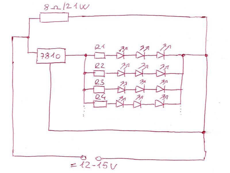

Akoj Jimbo, zatial ti posielam len schemu, lebo ta co si nakreslil, je velmi zla, pretoze LED nemozes zapajat serioparalelne, lebo ti urcite pstupne odidu. Potom ti vysvetlim preco. Na scheme ti treba len vypocitat odpory R1 az R4. Budu mat rovnaku hodnotu. Napatie je tam 10V a prud 30mA. Treba uz len deltaU LED. To by malo byt ako si pisal asi 1,9-2,4V. Takze to nastavime na 2,3V. R=(10V-(2,3+2,3+2,3))/0,03. Vysledok by mal byt 103,3. To znamena ze pouzijes 100ohmove odpory.
No este mam trocha casu, tak ti poviem, ze ak das diody paralelne, nie kazda ma rovnake deltaU, to znamena, ze pri 60mA ti jednou diodou bude tiect vacsi prud a tym padom, ti skor odide, cize hned za nou odide aj dalsia. To je na dlho, ak by ti to trebalo podrobnejsie vysvetlit.
Pri tom zapojeni, co som ti dal, vsetky diody budu mat rovnaku intenzitu jasu a vydrzia dlho.
Pre istotu prepocitaj este po mne, ci som sa nepomylil. Ja teraz idem prec na cca 4hodiny, ale potom sa ozvem
