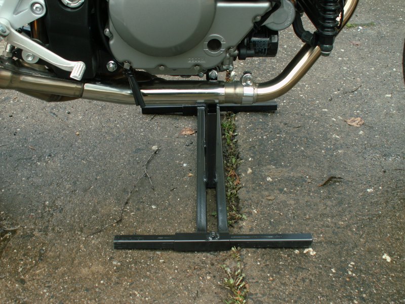

Vyrobil jsem si stojan podle Majkova plánku a mám pár rad pro další kutily. Udělal jsem ho ze čtyřhranného jeklu 20, 25 a plocháče 20 na 8. Šířku 500 mezi podélníky je potřeba dodržet a výšku do osy kulatiny jsem udělal 260 (Majk má 280) a to jsem musel na pravé straně plocháč pod otvorem vybrousit, aby šel stojan nasadit. Doporučil bych výšku 250. Plocháč může
být silný max. 8 a ještě je nutné šroub na objímce výfuku zkrátit. Hlavní stojiny jsou z jeklů 20 dlouhých 180 a k nim z boku
přivařeny plocháče. Mám naháče 07, ale myslím, že to bude pasovat na všechny. Pokusím se přidat foto. Bubák.

Fotky se sem nepodařilo dát, protože přiložené soubory můžou mít max. 256KB a i jedna fotka má víc. Bubák.
 Předmět příspěvku: Re: montážní stojan
Nový příspěvekNapsal: sob 01. bře 2008 20:39:50
Pošli je na stafflik(zavináč)seznam.cz Zmenšim ti je a hodim je sem. Jinak na tym nic neni, uděláš si to klidně sám i v Irfanview
Bubákovy fotečky:
3.jpg [ 135.63 KiB | Zobrazeno 3326 krát ]
2.jpg [ 137.71 KiB | Zobrazeno 3317 krát ]
1.jpg [ 112.13 KiB | Zobrazeno 3359 krát ]
