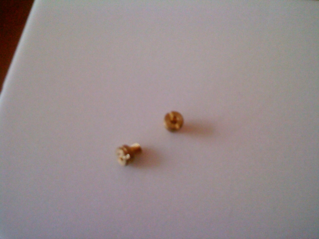

dneska byl kamos kupovat vetsi trysku na jednu 4kolku co doma dela aby lip jela uz vyzkouseno na jeho 4kolce tak jsem mu rekl at mi vezme vetsi trysky na eSVo ze vyzkousim co to s tim udela :-D .origo trysky tam jsou myslim 137,5 tak mi vzal 140.Takze se oblikam jdu namontovat a otestovat.Pak napisu poznatky ;)

je ti doufám jasný jak se testuje to ,že nemáš směs bohatou až moc.

to nevim jak se testuje bohata smes ale ted jsem prijel dom a od 6tis otacek vejs je to pekne znat az jsem z toho byl prekvapenej

tak se ještě podívej na svíčky jaky vypadaj.pokud budou černý jak ta menšina v našem státě tak to máš bohatý moc a chtělo by to víc vzduchu. ;)

boze - proc si kazdej mysli, ze da vetsi trysku, tak mu to hned lip pojede? BLBOOOOOOOOOOOOST!!!!!!!
... nejvykonejsi je CHUDA smes ... dobre hori .. jenze je moc tepla - cili trpej ventily (hlavne vyfukovy, pac ty se chladej jen dosednutim do sedla ... saci se chladi cerstvou smesi), ventilovy sedla, hlava atd... u zavodaku se davaji specielni svicky, pac klasicky ti uhorej a ukapnou do valce:D ... bavime se teda o ZAVODNI motorce ... ne nakej superstock ...
cili davat vetsi trysku je blbost, pokud jsi teda nedal dejme tomu KNko a otevrenou koncovku...
pokud chces zvysovat vykon, tak se dava hlavne jina jehla! u spousty karburatorovejch kitu od Dynojetu je dokonce MENSI tryska nez v originale ... ale ve spojeni s jinou jehlou to pridava vykon ...
a jak se zjisti bohatost smesi? Mno trebas u nas na brzde :D ... do vyfuku pripojime extreni sondu a pod krivku vykonu a kroutaku si vykreslime i krivku bohatosti ... cili cely ladeni neni o tom honit vykon, ale dohnat nejidealnejsi smesovaci pomer palivo/vzduch ... to jakej je pak vykonovej narust (propad) je uz jen otazka toho jak hodne je vyfuk povedej, nebo nepovedenej ...
bohatou smes poznas laicky podle svicky ... chudou taky ... pokud chudou nepoznas, tak ti zacnou zloutnout vyfuky ... potazmo podpalis ventilovy sedla, bo propalis diru do pistu ... a to pak uz poznas :D
GOOD LUCK :)

ladak tam je a filtry prijdou az na jare.Jinak to lip jede znat to je zadnej zazrak ale je to cejtit.Zadnej ladic nejsem jen jsem to proste zkusil co to udela ty dve kila za trysky me nazabije
