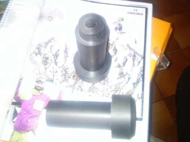

delam padaky na sv650 i na sv1000 neni problem
DSC00320.JPG [ 25.36 KiB | Zobrazeno 5078 krát ]

to co vydíš je černej silon.silon je celkově pro padáky nejvhodnější materiál na pohlcení energie
Přítulce jsem dělal přesně tyhle.Jsou o něco delší než se normálně prodávaj a při lehkym sklouznutí to odnesl jen lehce škráblej vejfuk.takže fungujou supr.
Pokud se ti nelibý desing tak když tu pohledáš tak tu najdeš i výkresy přesně na tyhle padáky a tu hlavu si pak můžeš nechat udělat jak se ti bude líbit :-D a materiál se dá taky kombinovat.třeba tělo dural a hlava silon atd.Tvé dvořivosti se meze nekladou :-D
