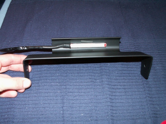

Jinak já si taky dělal držák SPZ a značku sem si nasvítil LEDkama, 3 smd vysokosvítívky v liště a značku to osvětluje mnohem líp než původní žárovka...
Na svým to zdokumentovaný nemám, ale dělal sem to letos shortymu:
spz_shorty1.JPG [ 136.62 KiB | Zobrazeno 8556 krát ]
spz_shorty2.JPG [ 136.73 KiB | Zobrazeno 8553 krát ]

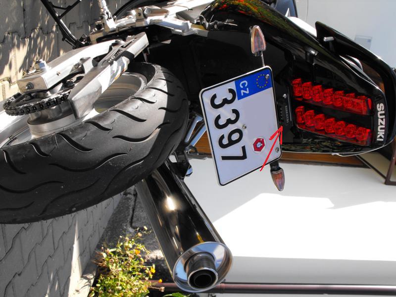

Posílám fotky jak to mám já. Je to docela pekně vyřešený držák, vypadá spíš koupený (nevím já už to tak zdědil). Díra je normálně zadělaná plastem což myslim, že neni problém vyříznout a nasunout ho tam případně ho přichytit chmoprénem, nebo tavnou pistolí, to se dá vždycky sundat a očisit. Jinak osvětlení je zobrazeno šipkou na prvnim obrázku a jsou tam 4 bílé diody. Jinak bych chtěl jen upozornit, že pokud bude SPZ kolmo k zemi tak se může stát že odlétávající kamínky od pneu můžou poškodit zadní světlo. Tuhle fotku jsem fotil 8 měsíc v roce kde je všechno v pohodě a když jsem přijel do garáže, měl jsem díru v jednom z koncovích světel a prasklý plast. Takže jsem SPZ nasměroval tak, aby kryla světlo. Navíc to vypadá líp, akorát nevim jak se to bude líbit policajtum :hello: .

Ještě takovej detail, dnes jsem byl s moto na technický a dozvěděl jsem se, že muj držák SPZ je od číňanů a mam to sundat, dal mi to do lehkých závad, protože není homologovaný a diodama se SPZ osvětlovat nemůže. No tak to bych ještě nějak přežil, ale když mi řekl, že moje zadní světlo je samadoma bastl, tak už jsem fakt nevěděl jestli se mam smát nebo brečet. Pro mě je to nejhezčejc vyřešený koncový světlo motorky co jsem kdy sériově viděl a on prej bastl, měl s tim docela problém, ale potom co vítězně nalezl homologaci tak uznal, že jsem si ho asi sám nevyrobil. To že mám opravenej chladič a mřížku olejovýho chladiče připevněnou drátem, tak to vůbec neřešil. No rychta teda..... :rules:
