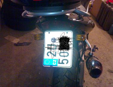

ja mam uchycenou RZ takto na storc,zatim me jeste polisi necapli,ale myslite ze by jim to vadilo,bo dokonce ze bych mohl dostat flastr

tak to si kuř že by jim to vadilo... flastr jak vyšitej!!!

Příspěvky: 24
hmm,tak to budu muset radsi predelat :beg:

No já bych to moc neřešil, pokud je značka čitelná tak v tom nevidím problém. Je pravda že to vypadá divně, ale flastr by jsi za to dostat, podle mě, neměl. nejsem sice zběhlý v zákonech a vyhláškách, ale pochybuji že je někde přesně napsáno jak má být značka upevněna.
