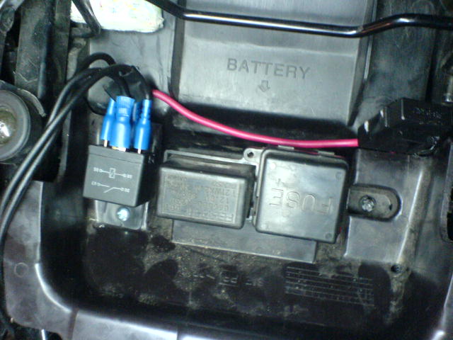

Tak v Pátek jsem to namontoval. Je to pekelna práce hlavne u světel je tam malo mista, pokud nechcete sundavat masku tak musite mít pripravene nervy.
Instalacni mat stal cca 120 kč
Relatko jsem dal k pojistkam nad baterku viz foto :

Pěkný a předpokládám, že funkční :thumbsup:
Věřím, že je drbačka se napojit na ty kabely u světel – já si užil podobnou anabázi při připojování Engeara :-). Jinak řešení přes to relé mi přijde jako celkem snadné a hlavně se nějakým významným způsobem nezasahuje do (a nepřetěžuje) stávající kabeláže.

Vše šlape jak má ! děkuju za dobrou radu
