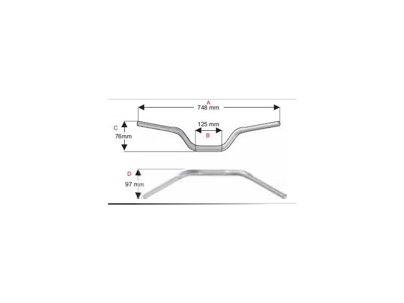

Zdravím. Mám v plánu kupovat širší řidítka. Chci stejně vysoký jako originál ale širší a aby byly víc do předu. Výška origo je cca 40-45. Šířku budu brát max 75 cm. Ale jde o to jaký zvolit uhel nebo jak je mám mít nakoplý dopředu. Neboli zahnutý dopředu. Origo jsou v rozměru D viz foto asi 130 mm a našel jsem řidítka na monstera a ty mají ten rozměr 110mm. Čli budou řidítka o 2 cm dopředu. A pak přemýšlím nad řidítkama Fehling 7090 LN2 který mají tento rozměr 85 mm. Takže jsou o 4,5 cm dopředu. Nevím jak moc do předu aby to už nebylo moc. Poradíte? DÍky

já si právě ty Fehling 7090 LN2 dnes objednal, tak sem zvědavej :)

včera jsem si je vyzvedl a vypadaj že jsou přesně tak jak jsem chtěl... O víkundu je tam šoupnu :yahoo:

Tak s řidítkama maximální spokojenost :yahoo: fotky jsem dal do gallerky...
http://www.suzukisv.cz/gallery/main.php?g2_itemId=115771
Výměna byla rychlá, jen to chtělo udělat vrtnout dvě díry... Lanka atd. šlo všechno krásně...
