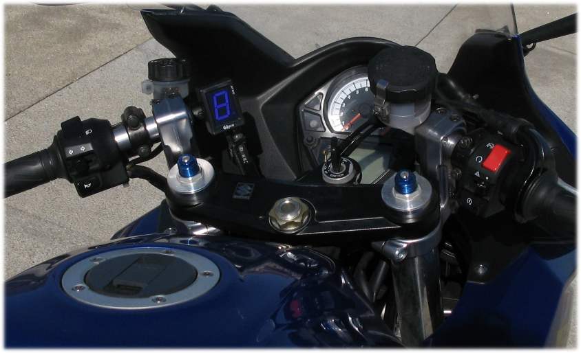

aha co som objavil takze v pripade nudze by som to riesil takto
uz len kde zozeniem tie predstavce :D

kufor ale s tymi predstavcami co som dal foto by to bolo nieco medzi Skom a Nkom

Tady prostuduj ty nadstavce,jsou v několika výškách.
Ale taky nějsou nijak levné.
https://www.metisse.de/catalogsearch/ad ... i&model=SV 650 N/S&year=2003-WVBY&category=
