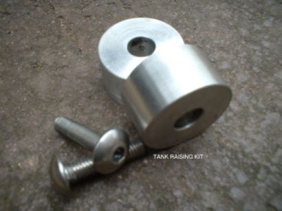

Dvojice distančních válečků ze slitiny Al sloužící k přizvednutí přední části palivové nádrže.
Sada obsahuje 2 válečky ze slitiny Al (29-16mm) a 2 nerezové šrouby M6x40mm
Jestliže odstraníme z AIRboxu gumový šnorchl , nebo celé víko a přizvedneme nádrž válečky tak se zvýší přísun čerstvého studeného vzduchu což by mělo teoreticky zvýšit výkon motoru.

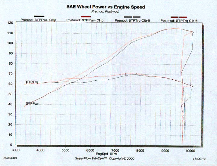

Tento graf byl pořízen před a po použítí tohoto kitu a odstranění šnorchlu na SV 1000s K3.
modrá:před
červená:po
pzn.: žádné další úpravy nebyly provedeny

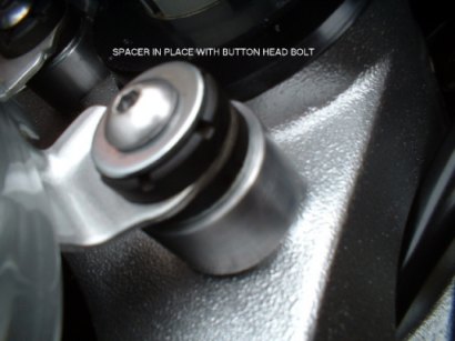

spacers_only.jpg [ 17.63 KiB | Zobrazeno 10659 krát ]
spacer_fitted.jpg [ 21.9 KiB | Zobrazeno 10669 krát ]
Poznámka: převzato a přeloženo z http://www.chewys-stuff.co.uk/
Dyno1.jpg [ 72.33 KiB | Zobrazeno 10626 krát ]

Nový příspěvekNapsal: čtv 14. úno 2008 14:42:33
Na grafy jsem nikdy moc nebyl.....mohl by mně to někdo kapku vysvětlit? Díky... :thumbsup:
no je tam stupnice pouze na sílu motoru a otáčky, nikoliv na výkon.
ale z grafu se dá usuzovat že se síla zvedne ve středním pásmu(cca 5000-7000ot.) cca o 3-5Nm a výkon odhadem 3-5HP...
funkce grafu vypadají věrohodně protože se obě měření překrývají při stejných otáčkách. jen mi je divný že nárůst není až do maximálních otáček.
Navíc ti pod nádrž nejde žádnej velkej nápor vzduchu nejde protože tomu brání plexi a maska.
kdyby se udělal ještě sběrač na nápor vzduchu kterej by se dovedl do airboxu, tak by to pro mě bylo mnohem věrohodnější...
