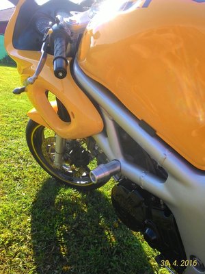

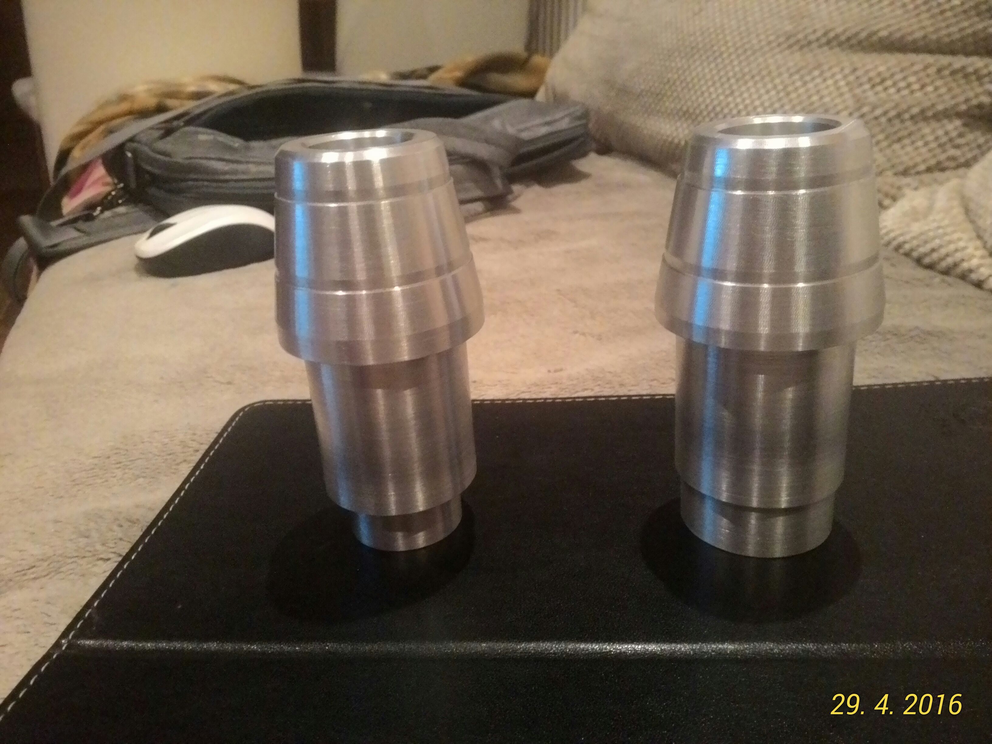

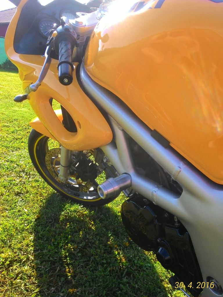

Tak padáky sú hotové... :thumbsup:
P_20160430_163922_1_p.jpg [ 162.37 KiB | Zobrazeno 17949 krát ]
P_20160429_215031_1_p.jpg [ 861.83 KiB | Zobrazeno 17949 krát ]
