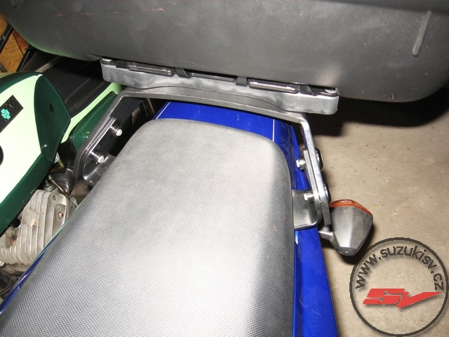

NEVÍM JAKÝ KUFR NA TO POUŽÍT TEN CO MÁM DOMA NA TO NEPASUJE. JE TO NAYKA PRO JEDNU HELMU...ABY TAM PASOVAL MUSEL BYCH UŘEZAT TO OČKO A TY DVA VYSTUPKY :banghead: :beg: :cry: ALE CHTĚL BYCH NĚJAKY LEVNY KUFR PRO DVĚ HELMY KTERÝ NA TO PASUJE :thumbsup:
TADY JSEM PŘIDAL FOTKU JAK TO VYPADA BLBĚ STIM MALYM KUFREM :grin:

Bohužel tě nepotěším, koupil sis nosič u uchycením MonoKey. Na tenhle nosič se používají ty dražší a větší kufry, kufr na míň. jak 40 l si myslím, že neseženeš...
Nakoukni sem: http://www.paolo.cz/kappa/kufry-monokey-bez-plotny/
Jinak výhoda těhle kufrů, je v tom, že se dají použít i jako boční kufry (to u MonoLock nelze).
Tady je rozdíl na plotnách
Monokey:
Monolock:

To co je na fotce je plotna na nosič od SW-Motech. Nic si kupovat nemusíš, dal jsem do jenom jako demostraci u těch 2 různých uchycení.

No nevím co chceš řezat, ale na kufru bych rozhodně nic neprasil. Když už tam chceš mermomoci nacpat MonoLock, tak uřízni vpředu ty 2 držáčky a navař si tam něco ve stylu plechu jak má ten SW Motech na plotně:
Drží to takhle za plech:
(uchycení vzadu na packu je stejný u obou druhů držáku)
Jinak rozdíl už jsem psal, Monokey je určen jak pro topcase kufry i boční kufry, Monolock lze použít pouze pro topcase.
Osobně bych na tom nic nebastlil a koupil kufr co na nosič patří – není to zas taková pálka (za 3500 Kč máš K40N s nelakovaným víkem)...
Ještě poznámka – takhle vypadá kufr s uchycením MonoKey ze spoda:
