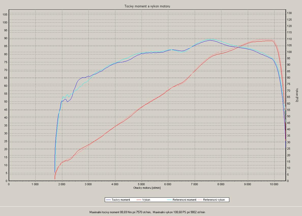

Kawa poskytl svou motorku na mereni. Grafy mame dva, ze dvojky a trojky. Vliv nebyl videt zadnej (nerikam, ze to nic nedela. Jen to na grafu proste nejni videt :D ). Pokud si dobre pamatuju, referencni grafy jsou bez ATRE.
SV1000_ATRE_2kvalt.JPG [ 165.43 KiB | Zobrazeno 13071 krát ]
SV1000_ATRE_3kvalt.JPG [ 160.56 KiB | Zobrazeno 13078 krát ]
V okynku dole pod grafy jsou pak namerene maximalni hodnoty vykonu a kroutaku na MOTORU. Brzda je chytra a umi si zjistit ztraty od kliky dal (stejne jako prevodovej pomer).
Hodnoty se lisi od toho, co udava vyrobce. Ale resil jsem to dnes (opet) s uciteli a sborne mi potvrdili, ze vyrobci proste kecaj. Castecne hraje roli marketing (vic nez konkurence = vetsi prodej), castecne fakt, ze ve fabrikach meri vykon zajetyho motoru primo na klice (odpada chyba mereni zpusobena dopocitavanim ztrat a prokluzem kola pri mereni), za naprosto idealnich podminek (tlak, vlhkost, teplota vzduchu a paliva, konstelace hvezd... :grin: )

Svetle modra a ruzova (referencni) je graf z mereni bez ATRE, tmave modra a cervena z mereni s ATRE. Nacpal jsem to k sobe, aby tu zbytecne nevyselo zbambilion obrazku.
Kdy se tedy ATRE projevuje? Pri plnym plynu by to davalo smysl. V ostatnich pripadech moc ne :scratch:

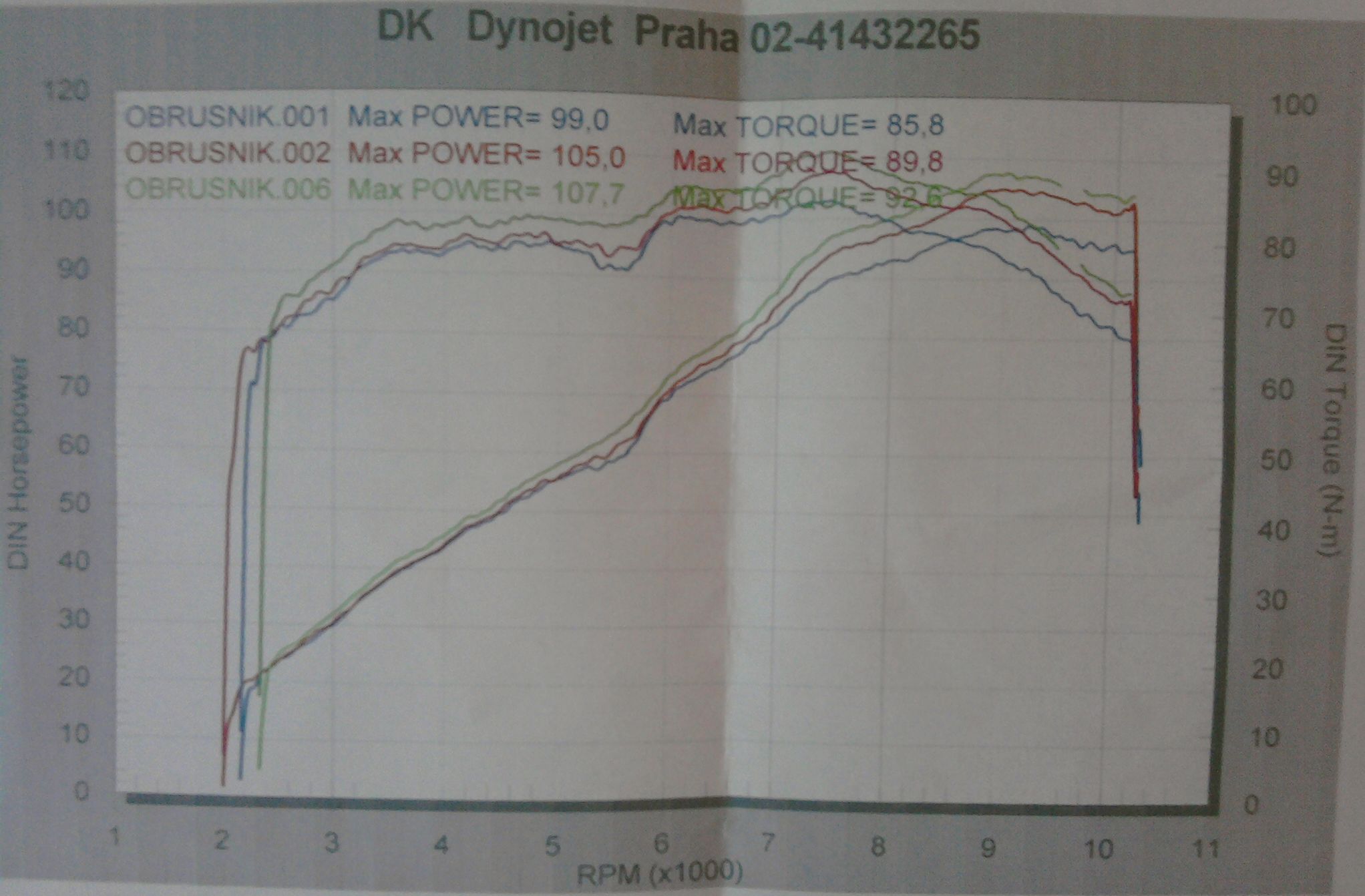

Tohle je můj graf na brzdě, bez ATRE, ale s Powercommanderem. Modrá byla před a zelená po vyladění.

Brus_tvl tak to je dobrý....mám o něco málo větší výkon(1 kobyla) než ty s PWC. Ještě to budu dávat znovu na brzdu a nechám to naměřit na 6. kvaltu, bylo to jen na 2,3.
 Předmět příspěvku: Re: ATRE na brzde
Nový příspěvekNapsal: ned 06. dub 2014 8:11:19
Příspěvky: 175
No vidíš, jeden koník taky dobrý :-D
Já to měl na brzdě před cca 3 roky a chtěl jsem doladit palivovou mapu, protože jsem to měl přesycené.
Říkal, že by to šlo určitě na víc, ale že takhle je nejlepší palivová mapa.
Chystám se letos znovu na brzdu (po menší generálce motoru), tak uvidím jestli budou nějaké změny :-).
Jinak ty máš origo 91kW a já 88kW :thumbsup:
