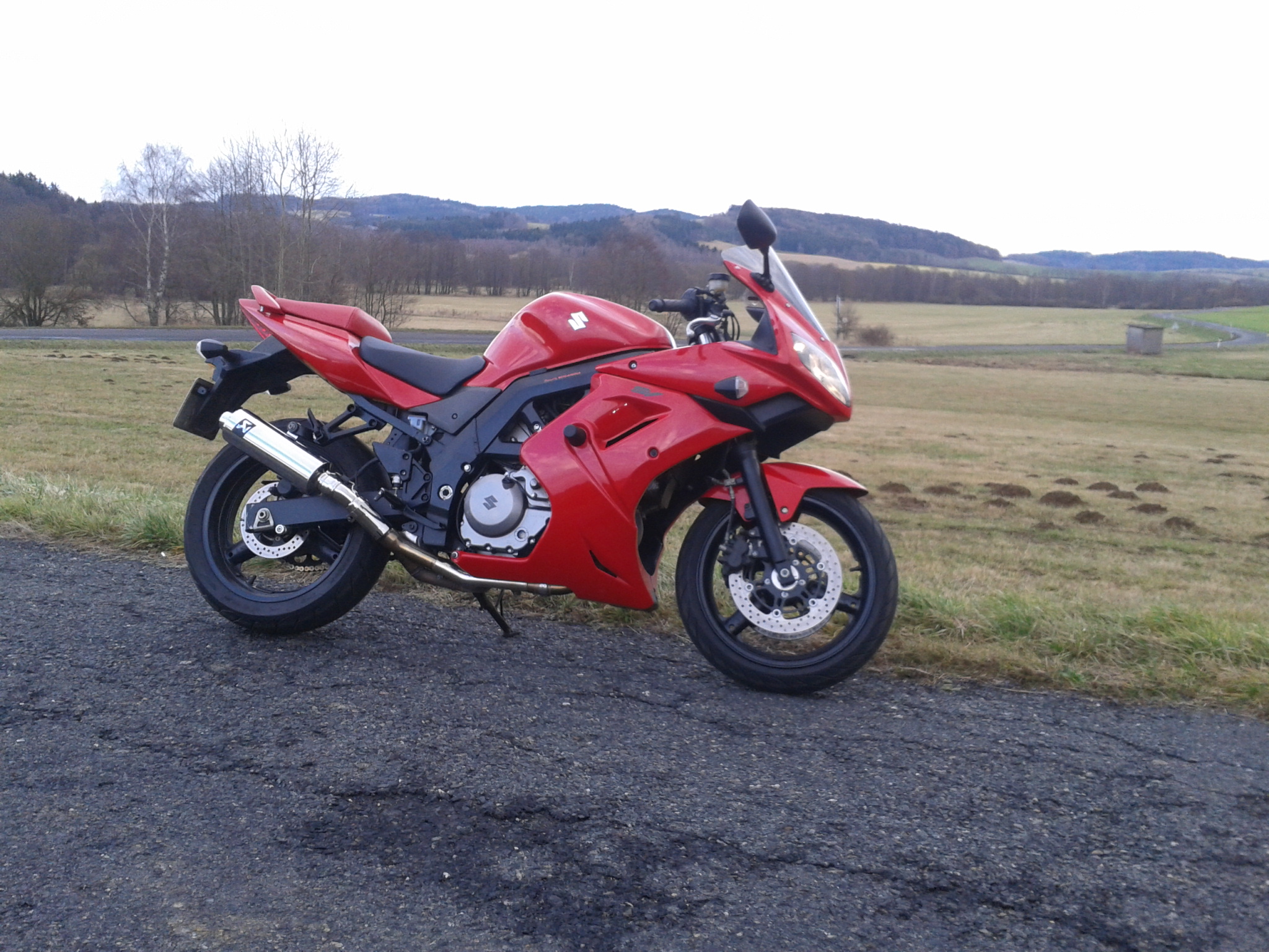

Můj výtvor. Základ komaxit a na to dvousložkovou...

Nový příspěvekNapsal: sob 18. led 2014 21:59:43
Vypadá to skvěle! Jak dlouho už to máš? Protože já tu origo povrchovou úpravu odřel tím, jak si při jízdě furt "šteluju" nohy na stupkách, opírání bříškama a patu tlačím dovnitř

Zhruba rok, ale byl tam jen komaxit kterej neodpovídal odstínu. Před vánoci jsem dělal vidle a velkej servis tak jsme to ještě přelakovali dvousložkovou barvou. Kromě stupaček, ty jsou jenom barvou páč nevim jestli by ty gumičky vydrželi to vypálení na 200C. Teď děláme mojí mladý horneta a tam jsem stříkal kyvku ,spodky vidlí a pár číčovin...
jestli chceš vidět víc pošli mi mail nebo fb

Samolepka ...a drží. Je to imitace broušenýho hliníku

[quote="Ludva"]Zhruba rok, ale byl tam jen komaxit kterej neodpovídal odstínu.
Jaké číslo barvy RAL jsi tam měl ? Já jsem si to udělal klasickou 9005 mat. a je to stejné jako rám..u spolujezdce není problém, ale jinak se mi to také v místě paty škrábe, tak tam lepim dá se říct každou sezonu ,,carbonovou samolepku,, - Prodře se snad každá barva..

RAL 9005 polomat, ale ta barva co máme v práci časem začala blednout. Proto jsem to stříknul ještě tou klasickou. Pak jsme použily barvu odstínu Ma 947.50
