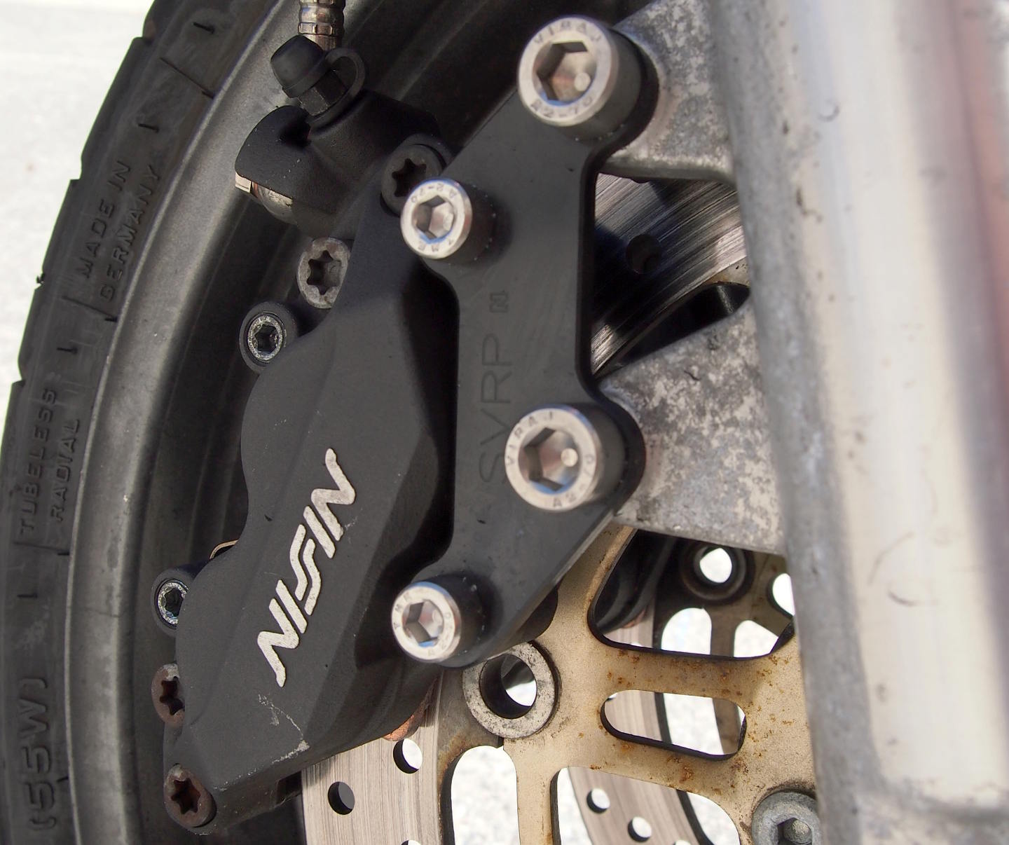

Ahojte, našel jsem na netu adaptéry pro umístění 4 pístkových brzdičů, co má údajně SV1000 (Nissin, Tokico) místo těch 2-pístkových na SV650.
- link na výrobek:http://www.svracingparts.com/products/#!/~/category/id=484220&offset=0&sort=normal
- link na více info:
http://www.motorcycledaily.com/2013/08/ ... king-good/
- repasované brzdiče se vším všudy se dají sehnat na ebay kolem 4000,-
Co si o tom myslíte? Má to cenu? Šli byste do toho?

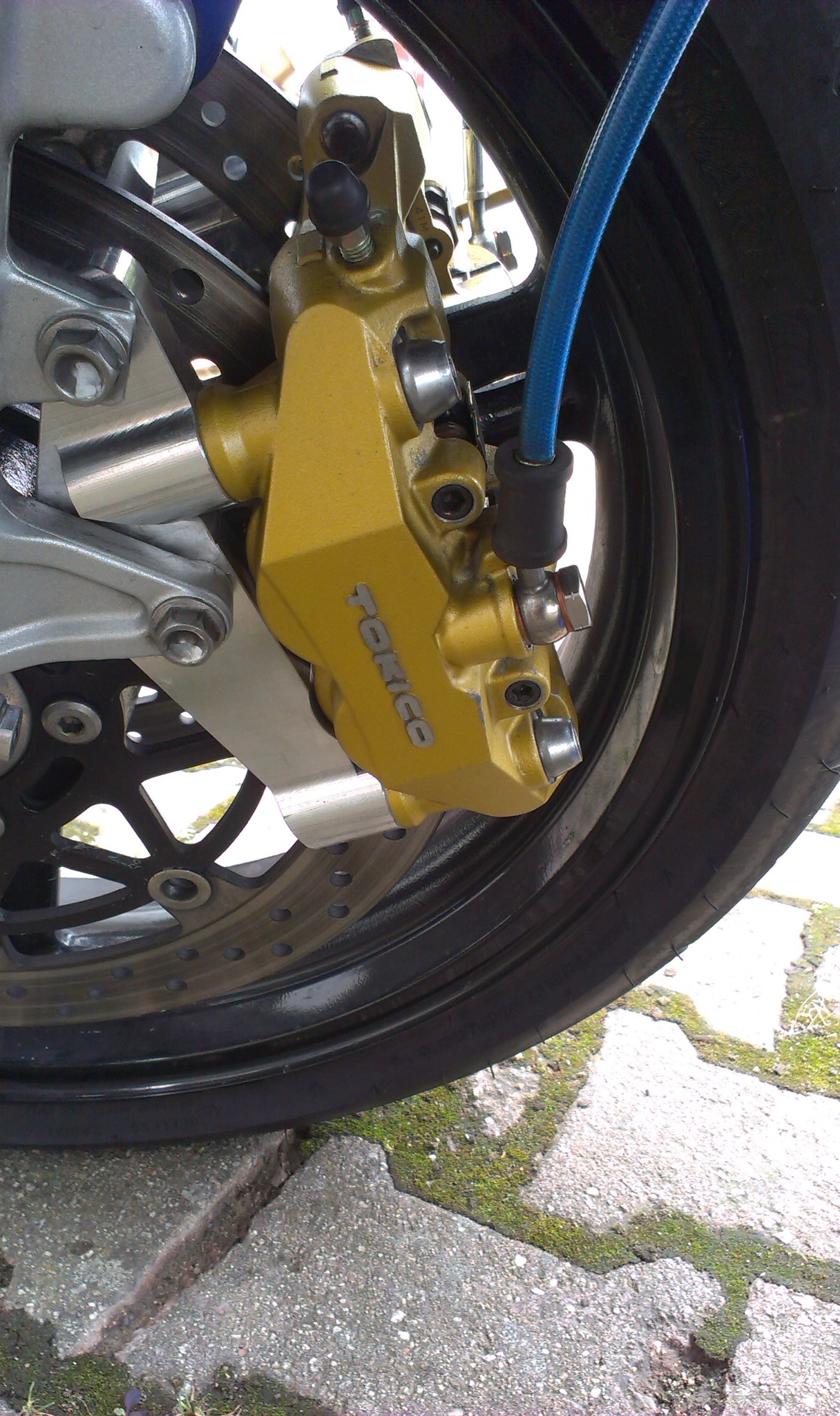

Dával jsem radiály z Gixa na litra.
Ovšem jako 1. šla radiální brzdová pumpa, pancéřky už jsem měl.
Nejvíce je poznat rozdíl v pumpě. V jiném vlákně jiřin prodává Brembo radiální pumpu za 2 litry. To je hodně dobrá dena, já dal za origo z Gixa funglovku něco kolem 4 litrů. K pumpě z Gixa je třeba mít i adapter: http://www.suzukisv.cz/gallery/main.php ... mId=121554
Páč jsem koupil jetou radiálku z Gixa, ale někde přisává, nechal jsem udělat gumky, ale i tak přisává. Takže jsem šel do nové.
Mezikus na radial třmeny jsem si nechal udělat, dal jsem tam radiální třmeny z Gixa. A ano, kotouče zůstávají.
Takže u 650 si troufám tvrdit, že změna z 2 pístků na 4 pístky bude docela znát. Pokud bys investoval i do pumpy, bude to maxi změna.
Mám doma origo třmeny z SV1000S, najeto cca 15 tis.(mašinu mám od funglovky), b udu prodávat. A nechal bych ti je levněji, jak za 4 litry. K tomu mám radiální pumpu, ale ta je třeba zrepasovat, já na to neměl nervy, nebo ti nechám tu moji "novou" a vezmu si od jiřina tu Brembo. :)
A nebo mám vlastně ještě origo axiální pumpu z SV. Má najeto stejně, jako origo třmeny.
Takže pokud bys do toho šel, ozvi se.

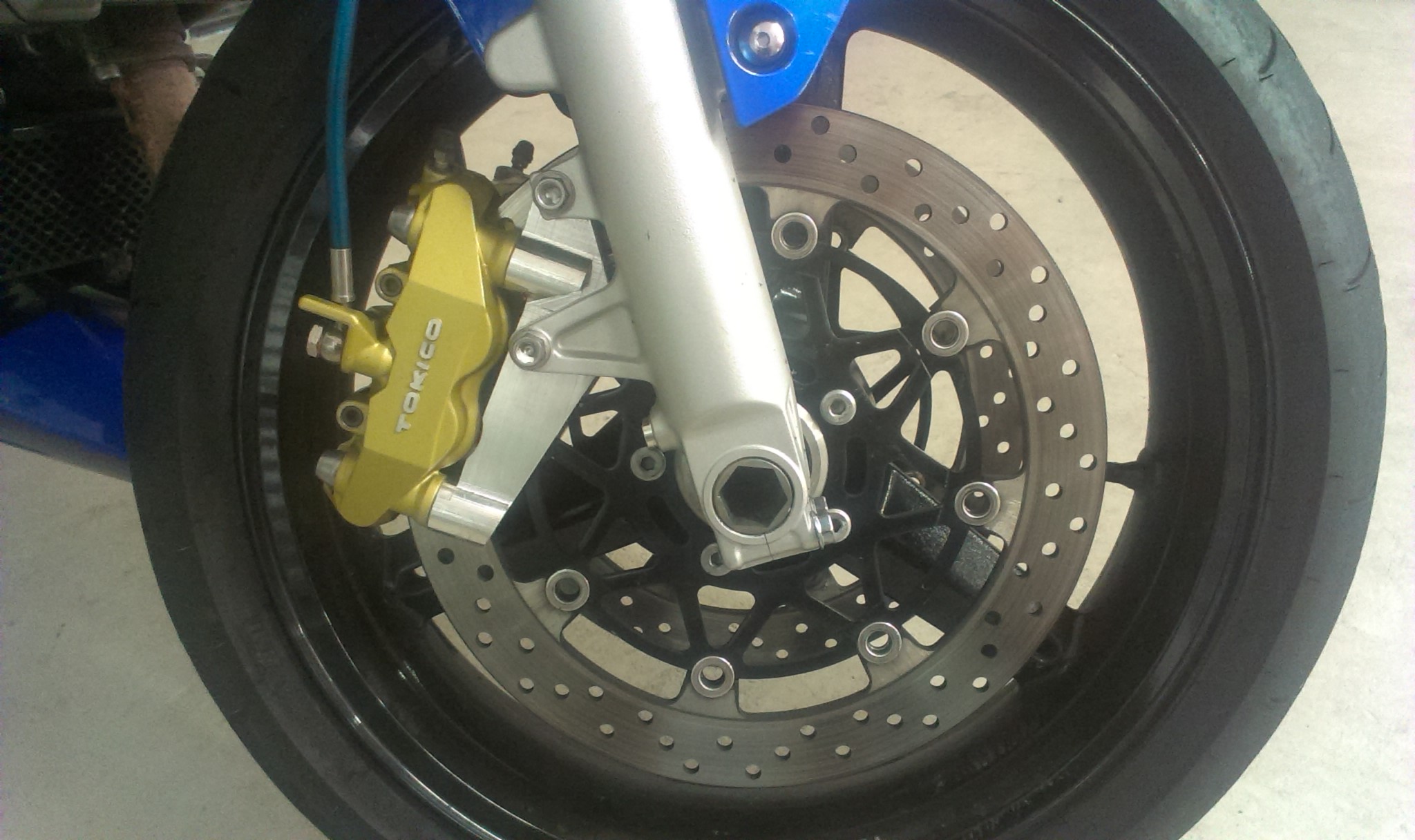

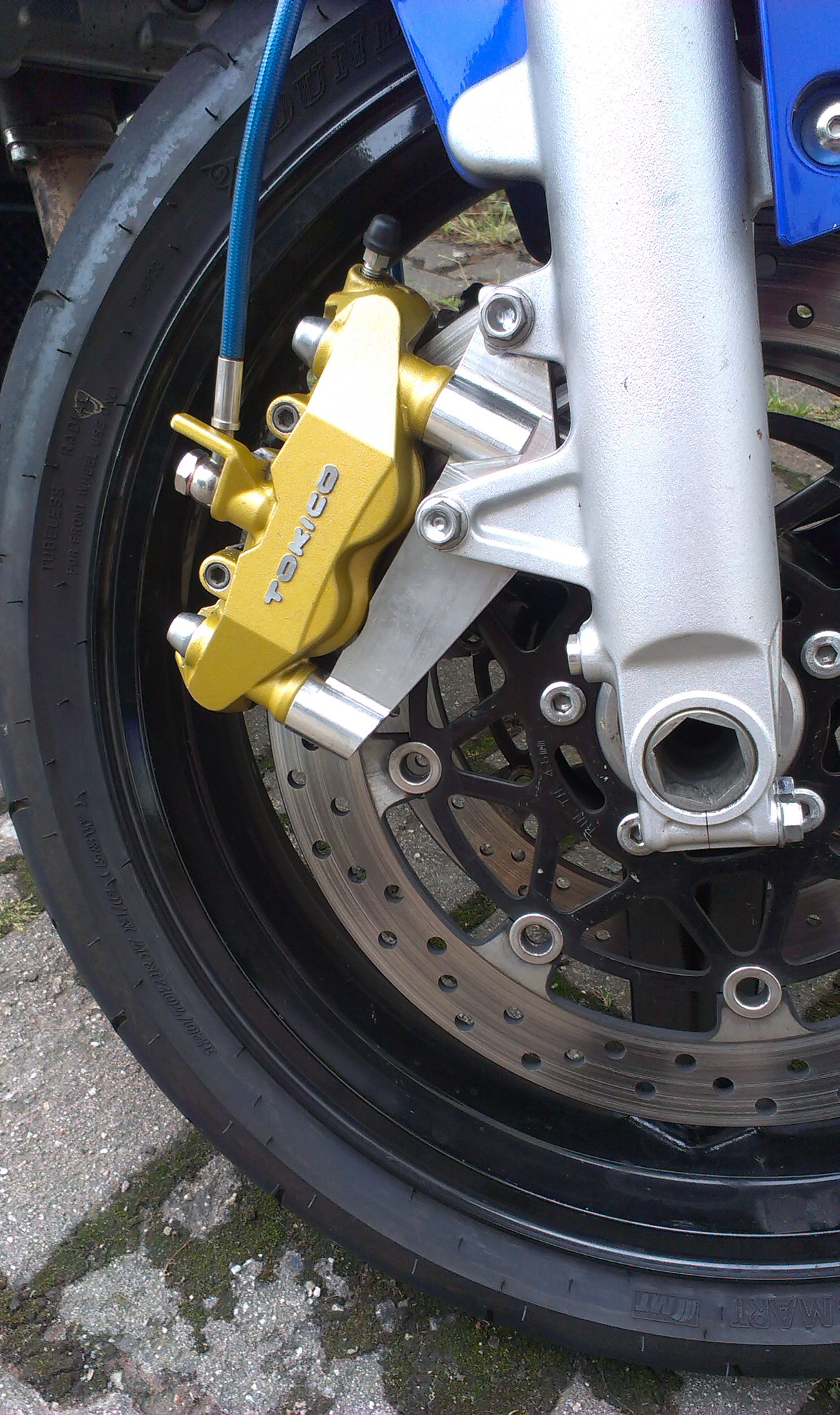

Takže jsem se nakonec pustil do přestavby brzd.Jelikož se mi 2000 za adaptér zdálo dost,tak jsem si ho vyrobil.
Teď to konečně začalo trošku brzdit ;) ,destičky bendix MRR.
Ale stále mě hlodá myšlenka tam hodit radiální brzdy,přes zimu na to asi vlítnu.
Mám tu výhodu,že me budou stačit pouze spodky vidlí s uchycením a třmeny.

Kaja píše:
Fotku pls znovu.
Ještě jsem se nedostal do garáže, abych se ti mrkl po těch plíšcích - ale vím o tom.
Dal jsi tam i jinou pumpu? Radiální?
Moje zkušenost, SV 1000S: Axiální třmeny + axiální pumpa - nic moc, lae furt lépe jak na 650.
Axiální třmeny + radiální pumpa - obrovský rozdíl.
Radiální třmeny (adapter + třmeny z Gixera) + radiální pumpa - menší rozdíl oproti axiál třmen + radiál pumpa.
Pumpa udělá hodně.
Pokud bys tam dával přeci jen radiální třmeny, tak podle mě taky stačí adapter....netřeba spodků vidlí...
